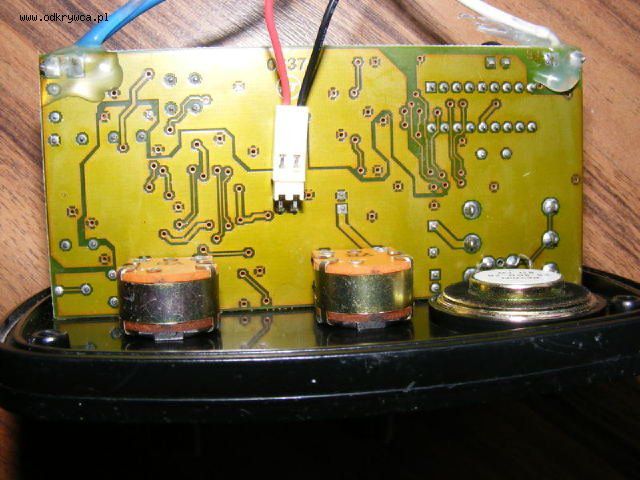

gustaw7609 Napisano 17 Kwiecień 2012 Autor Napisano 17 Kwiecień 2012 Panowie dostałem od znajomego w/w wykrywacz,niestety przeleżał całą zimę w nie ogrzewanym garażu i efekt jest taki że nie daje znaku życia!Uszkodzeniu uległa cewka czy raczej puszka z elektroniką?no i czy w Polsce jest jakiś serwis??pozdrawiam!
Krychus Napisano 17 Kwiecień 2012 Napisano 17 Kwiecień 2012 Trzeba dziada rozkręcić. Wykręcisz wszystkie wkręty z panelu, w tym z przodu obudowy nakrętkę z gniazda cewki. Wyciągniesz druk, pooglądasz. Może wystarczy zwykłe osuszenie i wyczyszczenie z ewentualnych zaśniedzeń i wilgoci. Jak nie, będziemy kombinować dalej :) Pozdrawiam, K.

gustaw7609 Napisano 17 Kwiecień 2012 Autor Napisano 17 Kwiecień 2012 Znalazłem chwilę czasu więc rozkręciłem wykrywke dzisiaj niestety nie znalazłem tam nic szczególnego,kabelki przylutowane,śniedzi nigdzie nie nie widzę!dołączam fotki[IMG]http://img708.imageshack.us/img708/7127/xp2v.jpg[/IMG]By [URL=http://profile.imageshack.us/user/gustaw76]gustaw76[/URL] at 2012-04-17

Krychus Napisano 17 Kwiecień 2012 Napisano 17 Kwiecień 2012 Proszę wrzucać fotki na forum, nie z linku. Na pierwszy rzut oka wszystko wygląda OK. Proszę sprawdzić, czy:- po włożeniu baterii z odłączoną cewką ustawienie potencjometru czułości na wartość maksymalną powoduje jakiekolwiek wzbudzanie wykrywacz- proszę wyjąć przewody od zasobnika baterii, wyczyścić styki i włożyć ponownie- proszę wyjąć procesor (jeśli jest w podstawce, a raczej być powinien, takie zastałem w ADX 250)), przeczyścić nóżki i włożyć z powrotem - proszę przyjrzeć się potencjometrom, czy aby nie zaśniedziały/zardzewiały od środka, na suwaku Proszę o kontakt na GG 37031032, jeśli to możliwe. Pozdrawiam, K.
