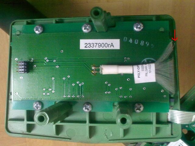

czarny bocian Napisano 31 Marzec 2012 Autor Napisano 31 Marzec 2012 nie ma mozliwosci by zablokował to paproch.rozkreciłem klawiature i pod wyswietlaczem zauwazyłem przerwany swiatłowód ale on nie jest połaczeniem przycisków tylko podswietleniem wyswietlacza .czy ten swiatłowód moze stwarzac problem.?

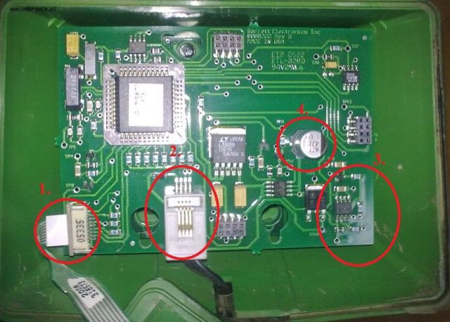

Krychus Napisano 31 Marzec 2012 Napisano 31 Marzec 2012 Naprawić samo się nie naprawi. Gdyby tylko sam kondensator lub inny element, to jeszcze ujdzie" - naprawi Ci to ktoś, kto wystarczy, że umie posługiwać się lutownicą. Jak to naklejana klawiatura - to już niestety gorzej. Jeśli możesz, zrób wyraźną fotkę druku (wystarczy od strony elementów).Pozdrawiam, K.
Krychus Napisano 31 Marzec 2012 Napisano 31 Marzec 2012 Najpierw spróbuj kolejno:1. poprawić złącze od przycisków klawiatury 2. poprawić złącze od zasilania i słuchawek 3. oczyść róg druku z tego syfu 4. dobrze by także było, abyś sprawdził, czy kondensator jest sprawnyPozdrawiam serdecznie, K.

Krychus Napisano 31 Marzec 2012 Napisano 31 Marzec 2012 Niewykluczone, że mogła nawalić któraś z płytek - bo za tą główną" są chyba jeszcze 2 o ile się mylę. Trzeba by się dostać do nich, poprawić/wyczyścić wszelkie połączenia PIN jak te przy klawiaturze czy zasilaniu, a także oczyścić druk z każdego syfu, jaki się tam znalazł. Elementy, które będą wyglądać iezbyt" i kondensatory elektrolityczne można sprawdzić. Pozdrawiam, K.

samulb Napisano 31 Marzec 2012 Napisano 31 Marzec 2012 Krychus, nie jestem specjalistą ale może któryś transil jest uszkodzony, bo takowe pewnie są na tej płytce, szczególnie w tym obszarze nr. 3 co zaznaczyłeś na zdjęciu. Miałem pęknięty transil na dysku twardym, to powodował wyłączanie zasilacza i trzeba było czekać chwilę na ponowne załączenie, wylutowanie go usunęło problem, tylko zabezpieczenia teraz brak.

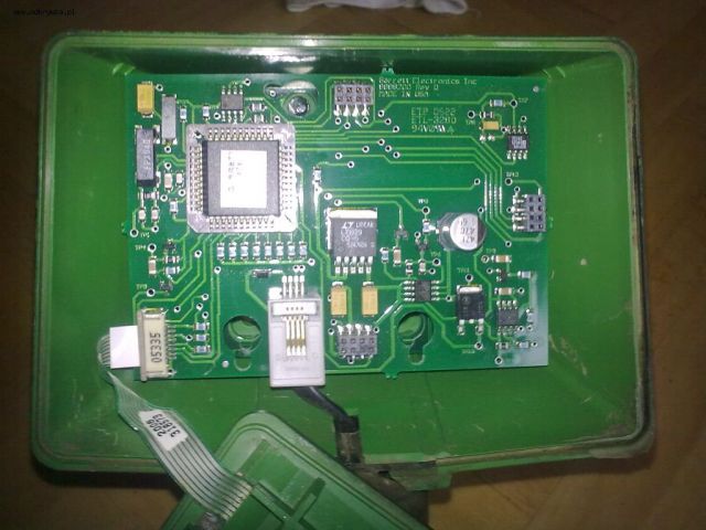

czarny bocian Napisano 31 Marzec 2012 Autor Napisano 31 Marzec 2012 juz w pozadku .wyjołem wszystkie płytki ,przeczysciłem styki i wysuszyłem na grzejniku ,jak narazie o.k
