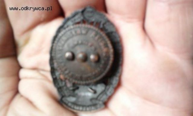

WykoP2411+ Napisano 19 Marzec 2012 Napisano 19 Marzec 2012 I parę innych rzeczy,łusek hełmów i innych nie wstawiam bo to nie wątek ,,nasze odkrycia,,chyba że kolega @xenomen sobie życzy to mogę na priv podrzucić;)I Panowie nie moim celem było urazić kolegę @Poszukiwacz,a zwrócić uwagę na to jak się pisze,aby ktoś kiedyś przeglądając ten wątek nie wyśmiewał kolegi.Pozdrawiam Wszystkich!

Poszukiwacz_4 Napisano 19 Marzec 2012 Napisano 19 Marzec 2012 Jeszcze takie pytanie do kolegi WykoP2411+ czym odrdzewiasz te bagneciki, bo w fajnym stanie są. Z góry dzięki za odpowiedz!

WykoP2411+ Napisano 19 Marzec 2012 Napisano 19 Marzec 2012 @Poszukiwacz4,elektroliza z ,,sodki,,1:5.Usuwa rdzę i zostawia oksydę.Co do zasilania PI,żeby cieszyć się cały dzień dobrym zasięgiem musi być akumulator bo to prądożerne sprzęty.W Midasie jest aku 12V i nie zdarzyło mi się go przetrzymać w terenie,zawsze ja wysiadam pierwszy po 9h łażenia.Wg producenta wytrzymuje 12h pracy.Pzdr.
