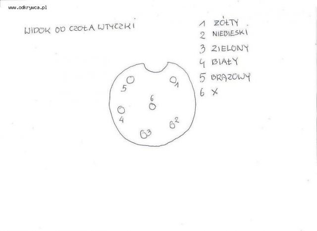

RIDER Napisano 12 Marzec 2012 Napisano 12 Marzec 2012 Masz tu rysunek jak jest w moim prospectorze połączone,powinny być takie same kolory.
Vantar Napisano 12 Marzec 2012 Autor Napisano 12 Marzec 2012 Rider? dam radę to sam zrobić? nie ma sensu oddawać do elektryka? i kolory są takie same, więc mogę powalczyć sam? jak uważasz?
armand Napisano 12 Marzec 2012 Napisano 12 Marzec 2012 6 - brak przewodu.Proszę zwrócić uwagę na napis:Widok od strony czoła wtyczki.
RIDER Napisano 12 Marzec 2012 Napisano 12 Marzec 2012 Tak X to brak przewodu,jak się przyjrzysz to piny we wtyczce są ponumerowane,podłącz je tak samo i pamiętaj o ekranie .
Vantar Napisano 12 Marzec 2012 Autor Napisano 12 Marzec 2012 numery widziałem, więc dojdę, aż taki tępy nie jestem :)Rider: ,, i pamietaj o ekranie - możesz sprostować?armand: ,, widok od strony czoła od wtyczki " - czyli to jest widok, jeżeli odkręcę kabel, metalowa nakrętka spadnie, trzymam przewód do góry to jest widok na ten plastik, od góry tak?

KrisssK Napisano 12 Marzec 2012 Napisano 12 Marzec 2012 Vantar piszesz, że numerki widziałeś więc weź wtyczkę do łapki i przyjrzyj się jak są ponumerowane piny i dojdziesz do tego co oznacza widok od strony czoła wtyczki".Przecież sam twierdzisz że nie jesteś taki tępy... zatem masz jeszcze jedną szansę :)

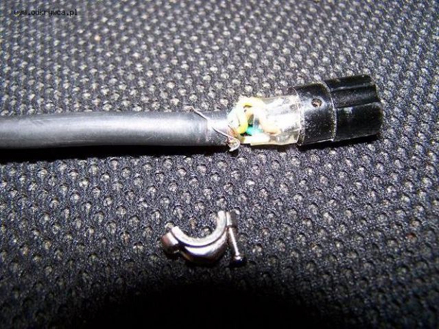

RIDER Napisano 12 Marzec 2012 Napisano 12 Marzec 2012 Od strony czoła wtyczki czyli tam gdzie są numery pinów,a oplot ekranujący musi dotykać do obudowy wtyczki bo będą się cuda działy.
Vantar Napisano 12 Marzec 2012 Autor Napisano 12 Marzec 2012 a jak myślicie? czego winą może być to iż wykrywacz nie odnajduje, nie wykrywa metali? błąd elektryka przy lutowaniu kabelków?
RIDER Napisano 12 Marzec 2012 Napisano 12 Marzec 2012 Przyjrzyj się na zdjęcie ten pojedyńczy drucik jest zlutowany z oplotem ekranującym i ma być przyciśnięty tym małym elementem wtyczki,czyli zmasowany,jak masz jakieś wątpliwości to wal.
RIDER Napisano 12 Marzec 2012 Napisano 12 Marzec 2012 Może być że coś sknocili ale jak nie bedzie chciało działać to pewnie wizyta u producenta cię nie minie.
