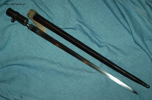

Pajk80 Napisano 10 Marzec 2012 Autor Napisano 10 Marzec 2012 Jaki to wzór?dł. całk 507 mmdł. tulei 75 mmdł. głowni 425 mmśr. wewn. tulei ok 18,5 mmśr. zewn. tulei 25 mm

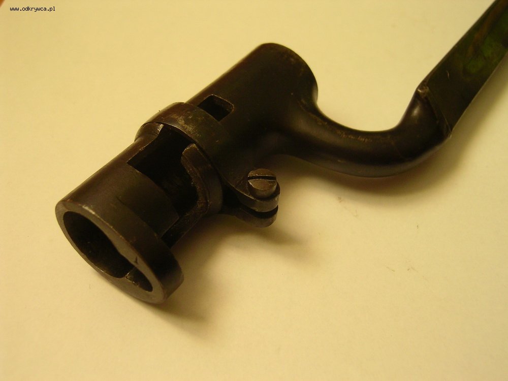

Pajk80 Napisano 11 Marzec 2012 Autor Napisano 11 Marzec 2012 kolejna fotka mojej drugiej sztuki 1853A co oznaczają te bicia?

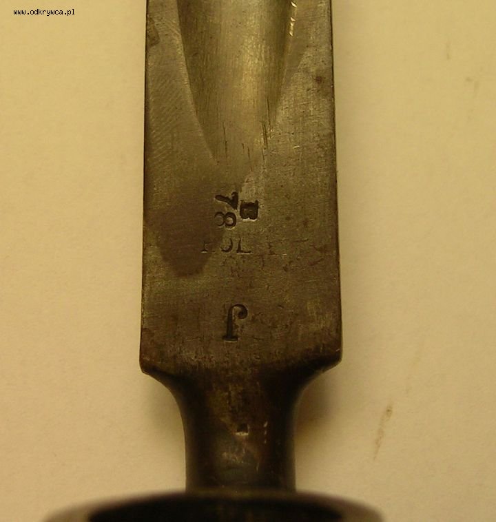

mietek Napisano 11 Marzec 2012 Napisano 11 Marzec 2012 Warto by pokazac fotki sygnatur.Wg literatury (Skennerton).P1853- dl calkowita 521mm- srednica, tuleja - 20mmKonwersja P53 do Martini Henry (P 53/73)- tuleja 18,1mmReszta wymiarow bez zmian.W praktyce 53, 53/73 maja nieco rozne dlugosci w zaleznosci od sztuki.Konwersje 1853/73 byly robione w fabryce (Enfield), przekonwertowano okolo 225 tys sztuk. Przerabiano bagnety roznych producentow.P1876 to produkcja nowego wzoru, nie konwersja. Jest zdecydowanie dluzszy (638mm)Daj zdjecie od strony tulei, przerobka jest widoczna. Widac cienka ciemniejsza linie w miejscu gdzie wstawiono zwezajaca tuleje. Moga tez byc nabite znaki kontroli po przerobce (czolo tulei).
mietek Napisano 11 Marzec 2012 Napisano 11 Marzec 2012 Zapomnialem dodac, skrocany 1876, nie slyszalem o takowych przerobkach. Jednak da sie odroznic:- daty produkcji- brak sladow konwersji
mietek Napisano 11 Marzec 2012 Napisano 11 Marzec 2012 Jak srednica wewn 18mm, to konwersja 53/72.Bicia:J - nie wiemkorona+B - odbior/kontrola?OL - bicie producenta, nie wiem jakiegoBagnety te byly modyfikowane pare razy, ostatnia konwersja to egipska do Martini-Enfield (nie licze uzywania samych glowni przez Niemcow w czasie ww1).Tulejowe widac jeszcze na zdjeciach z okresu 1 wojny - wojska kolonialne, Fiji, Egipt, Sudan. Jednak trudno okreslic na podstawie slabej jakosci zdjec ktore dokladnie wersje bagnetow uzywano. Instrukcja dla zbrojmistrzow, z 1916 roku, wydana w Indiach, nadal wymienia wzory, czesci zamienne, opisuje naprawy i konserwacje bagnetow tulejowych.

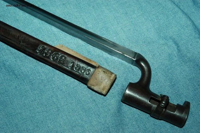

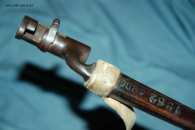

Pajk80 Napisano 10 Marzec 2012 Autor Napisano 10 Marzec 2012 Dziękuję za pomoc. A co do samej pochwy do jakiego belgijskiego modelu mogła być?Świetnie pasuje do tego anglika.
zukuri Napisano 10 Marzec 2012 Napisano 10 Marzec 2012 Nie znam brytyjskiej pochwy z paskiem przy niej ...Prawidłowy zestaw:http://www.abl1914.be/HulsbajAlbini1867/HulsbajAlbini1867.htmPozdrawiam, Piotr.
zukuri Napisano 10 Marzec 2012 Napisano 10 Marzec 2012 Pochwa belgijska.Bagnecik, to pewnie brytyjski 1853, ale miał on kilka odmian i konwersji (także na 1876).Pozdrawiam, Piotr.
Pajk80 Napisano 10 Marzec 2012 Autor Napisano 10 Marzec 2012 Pochwa faktycznie mi niepasowała do bagnetu, ale trzyma się i pasuje;-)A co do bagnetu obstawiałem wzór 1853, lecz pewności niemiałem.A co do konwersji to wiem o jednej 1853/72 Regment Szkocki o ile się niemylę.Mam za mało informacji i stąd taka niepewność.A wzór 1876 powinien być dłuższy, ale skąd pewność, że mój niebył skracany.A co do samej pochwy to już teraz wiem, że belgijska, ale do jakiego bagnetu?

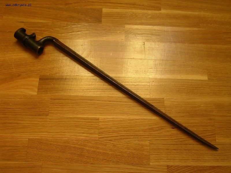

Pajk80 Napisano 11 Marzec 2012 Autor Napisano 11 Marzec 2012 Przedstawiąm zdjęcie drugiej sztuki jaką posiadam p 1853 i faktycznie wymiary odpowiadają konwersji P53 do Martini Henry (P 53/73)"Wymiary:Długość całk. bagnetu - 519 mmDługość głowni - 431 mmDługość tulei - 75 mmŚrednica wewn. tulei - 18 mmŚrednica zewn. tulei - 25 mmZdjęcie pochodzi jeszcze z aukcji na której go kupiłem.Zak zrobię lepsze fotki to zamieszcze jutro.Dziękuję za pomoc
