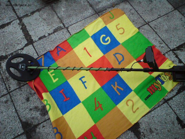

irekszpodel Napisano 10 Marzec 2012 Napisano 10 Marzec 2012 Witam, prosty sposób na redukcję wagi o około 200g (z cewką DD), kawałek starej wędki .
