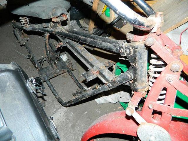

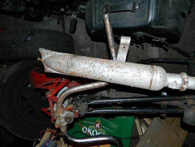

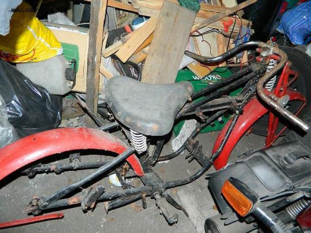

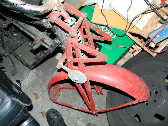

junak78 Napisano 2 Luty 2012 Autor Napisano 2 Luty 2012 witam.proszę o pomoc w identyfikacji tej ramy.siodełko z firmy DRILASTIC.Niema tabliczki znamionowej.pozdrawiam Janusz.
marop Napisano 6 Luty 2012 Napisano 6 Luty 2012 czerny jak nie masz o czymś pojęcia to nie wypowiadaj się bo sam się ośmieszasz. Znajdź sobie zdjęcia ramy NSU i porównaj.
Dwadziesciajeden Napisano 7 Luty 2012 Napisano 7 Luty 2012 przednie zawieszenie wygląda na NSU ZDB,zapytaj na forum NSU bo rama też wygląda jak od tego modelu tylko trochę przerobiona
Spiker Napisano 8 Luty 2012 Napisano 8 Luty 2012 Forum NSU odpowiada ;):>> Czy to aby nie przeróbka małego OSL/ZDB do WSK-owego silnika?> Rama to zd lub OSL 33/34 z ciężkimi przeróbkami. Silnik WSK jak najbardzej wchodzi w gre. Słabo widac mocowanie tylnego koła, ale wyglada na odkuwki.
