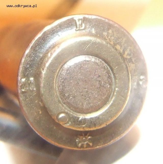

Cromwell Napisano 30 Styczeń 2012 Autor Napisano 30 Styczeń 2012 Witam!Nie mam zdjęcia, ale opiszę bicia na dnie łuski: na godzinie 12 - E, na 3 - 78, na 6 - symbol Słoneczko", na 9 - 11. Bardziej w centrum jest jeszcze bicie (blisko spłonki) 0 i chyba 6.Pozdrawiam
mietek Napisano 30 Styczeń 2012 Napisano 30 Styczeń 2012 Mozna prosic o fotke. W jakim kontekscie znaleziony (I wojna, 1920, zabor pruski?).To bicie kolo splonki czyli O", czy to okrag, czy tez owal/elipsa?

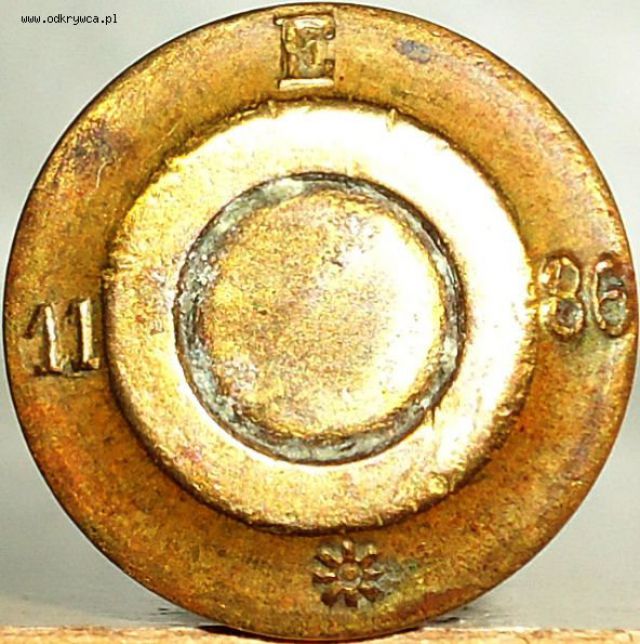

Ave Danzig Napisano 30 Styczeń 2012 Napisano 30 Styczeń 2012 To nie jest Gras tylko 11,15x60R Mauser m.71 Königliche Munitionsfabrik Erfurt, Niemcy12 - wyprodukowana w grudniu78 - rok 1878Kółko przy spłonce to znak powtórnej elaboracjihttp://www.municion.org/11_15x60R/11_15x60R.htm
Cromwell Napisano 30 Styczeń 2012 Autor Napisano 30 Styczeń 2012 Lepszego zdjęcia nie mam. Łuska znaleziona w pobliżu czerwonych koszar" przy ul. Słowackiego w Gdańsku.
