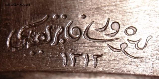

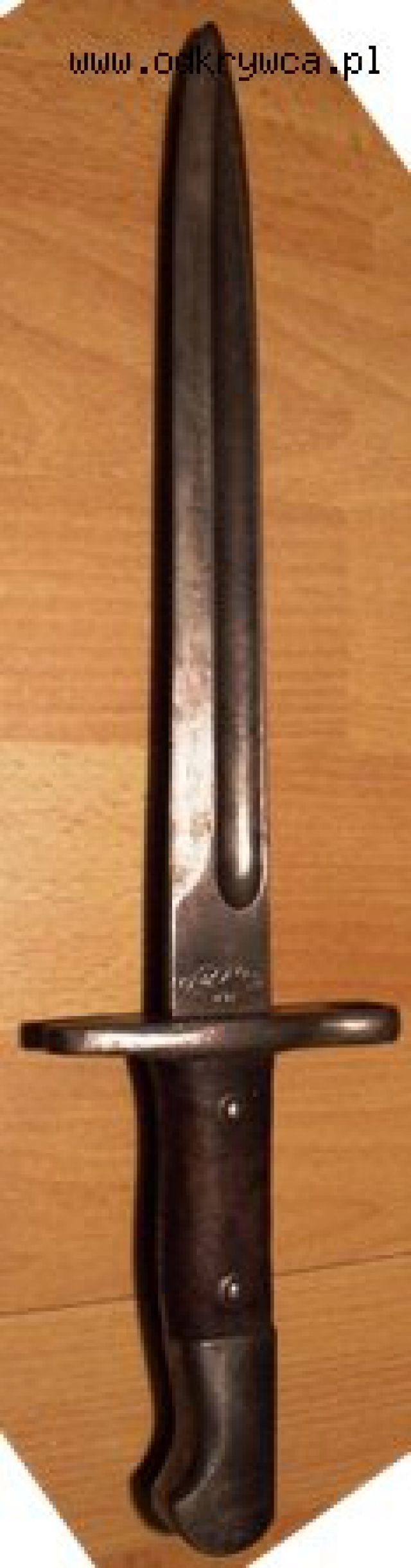

Witam potrzebna ID
Wymiary: długość klingi 24,5
długość rękojeści+jelec 12,6 cm ze wszystkim wychodzi 37,1cm
szerokość klingi przy jelcu 7 mm
Napis poniżej graweru sugeruje 1919r(takie same znaki)Długość klingi 10 cali sugeruje mausera. Na każdej części gwiazdka. Brak numerów aczkolwiek na jelcu widnieje 9.

W Turcji alfabet arabski był oficjalnie uznawany do roku 1928. Po reformach Atatürka zaczęto używać transkrypcji opartej na alfabecie łacińskim. Stąd takie a nie inne opisanie na progu głowni tego bagnetu. W latach 20/30 masowo skracano bagnety do tureckiego Mausera oznaczając je kodem literowym AS.FA,(Askari Fabrika z Ankary) wówczas często usuwano oznaczenia w alfabecie arabskim.
Witam potrzebna ID
Turek, niewiele jest do poprawiania ...
Tak wyglądał przed ulepszeniem" :
http://bajo.cz.sweb.cz/sklad_1/turecko_1890.pdf
