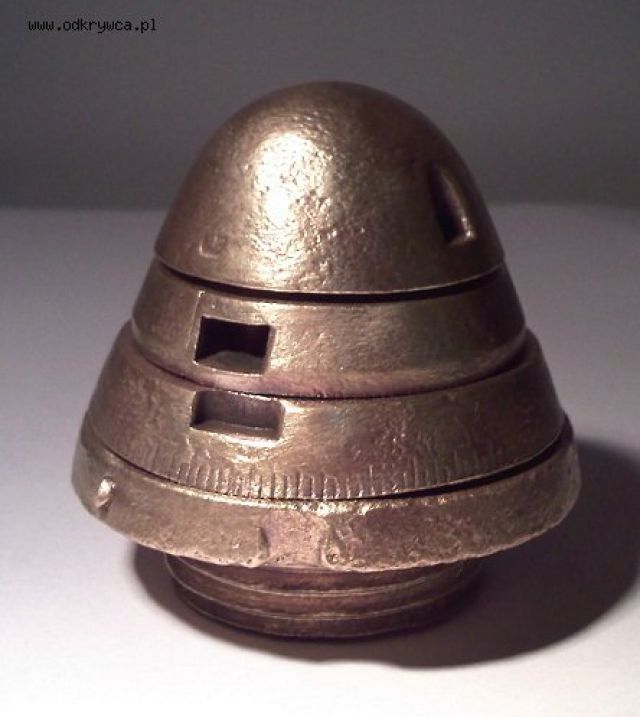

Znalazłem dwa rodzaje zapalników M5. Jeden z nich ( ten zaznaczony strzałką na fotce) wyszedł z górną częścią szklanki" i bez wątpienia stanowił element szrapnela kaliber 80 mm. Na następnym zdjęciu jest tez zapalnik M5 ale z mniejszym gwintem, który nie pasuje do szklanek 80mm. Do jakich naboi ( szrapneli) stosowano ten drugi zapalnik?

A czy ten kawałek szklanki na pierwszym zdjęciu nie ma na dole gwintu? Ten kawałek szklanki to edukcja", zapalnik możesz z niej wykręcić i będzie taki jak te następne. Z pozostałych zapalników które pokazałeś elementy te zostały zdjęte lub się rozpadły.

Redukcja stojący obok M12a pasuje na zapalnik M5 z większym gwintem - taki właśnie jak zaznaczony strzałką. Mam podpowiedź, iż M5 z mniejszym gwintem jest starszego typu a nabój ( szklanka) do niego miała górną część inaczej profilowaną ( coś w rodzaju szrapnela 100 mm) i właśnie tam wkręcane były zapalniki o które pytam.

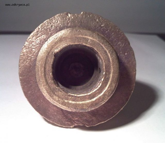

Wrzuć fotkę tego zapalnika od dołu i tej redukcji od przodu, bo z tej perspektywy nie mogę tego jakoś zwymiarować. Tak jakbyś miał chwilkę. A na tej redukcji nie był czasem M8?
