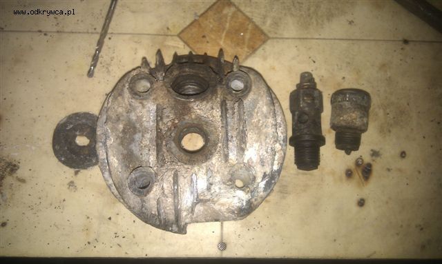

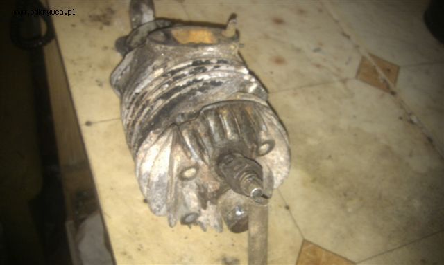

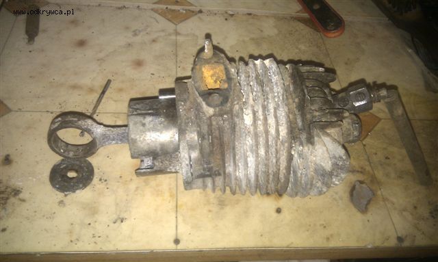

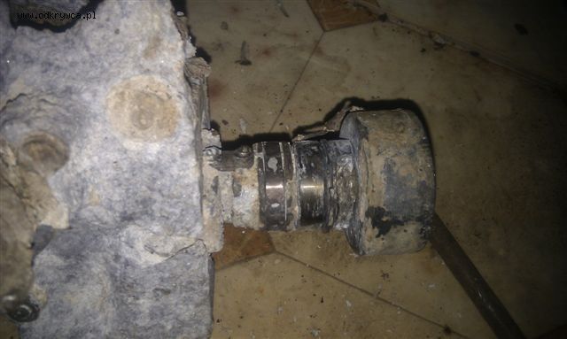

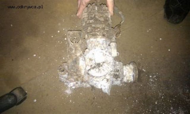

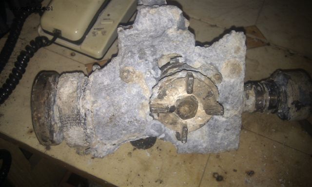

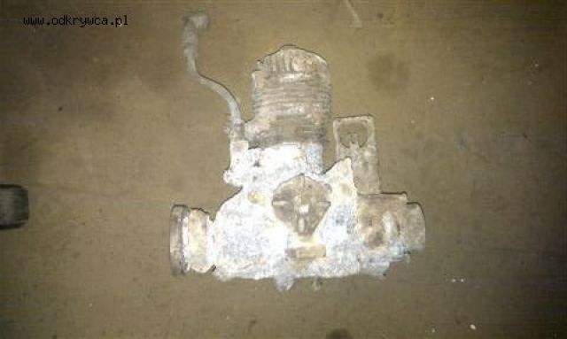

mloldy Napisano 21 Grudzień 2011 Autor Napisano 21 Grudzień 2011 Witam!!! Chciałbym się dowiedzieć co to za silnik pojemność około 50cm. Pozdrawiam

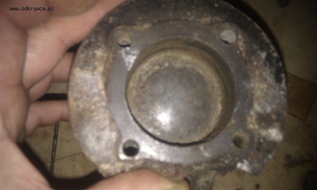

hilary Napisano 22 Grudzień 2011 Napisano 22 Grudzień 2011 wykonaj Kolego fotografię głowicy z góry, a szczególnie gniazd, bo w tej chwili Twoja maszyna bardziej przypomina sprężarkę.pzdr. hilary
WZGR Napisano 22 Grudzień 2011 Napisano 22 Grudzień 2011 To zapewne pozostałości po polskim silniku rowerowym Gnom" lub francuskim Solex".

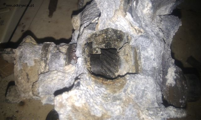

WZGR Napisano 31 Grudzień 2011 Napisano 31 Grudzień 2011 Jestem pewien. Jest to silnik rowerowy polskiej produkcji, z przełomu lat 50 i 60 Gnom". Był on kopią francuskiego silnika Solex", który można oglądać na francuskich filmach z Panem Hulot lub na filmie z Fedorowiczem Motodrama". Jestem szczęśliwym posiadaczem silnika rowerowego chińskiej produkcji, marki Hongdu" (produkcji współczesnej),który jest również kopią Solexa" - służy do wspomagania na długich wycieczkach i wyprawach na ryby. Jest identyczny z polskim Gnomem", tylko dodano mu dmuchawę do chłodzenia. Miedzy innymi na fotografii nr 4 widać głowicę cylindra z pozostałością świecy i tzw. odprężnikiem, tj. zaworem, który otwiera się podczas rozruchu. Silnik ten napędza bezpośrednio koło przez rolkę cierną. Zużywa ok. 1,4l benzyny na 100km i rozpędza rower po równej powierzchni nawet do 40km/h.
karollo84 Napisano 22 Grudzień 2011 Napisano 22 Grudzień 2011 raczej zgadzam sie z kolega,szybciej sprezarka niz silnik a nawet jak silnik to ponizej 100ccm ala strasznie skrzynia korbowa skromna i odchylona od osi walu
