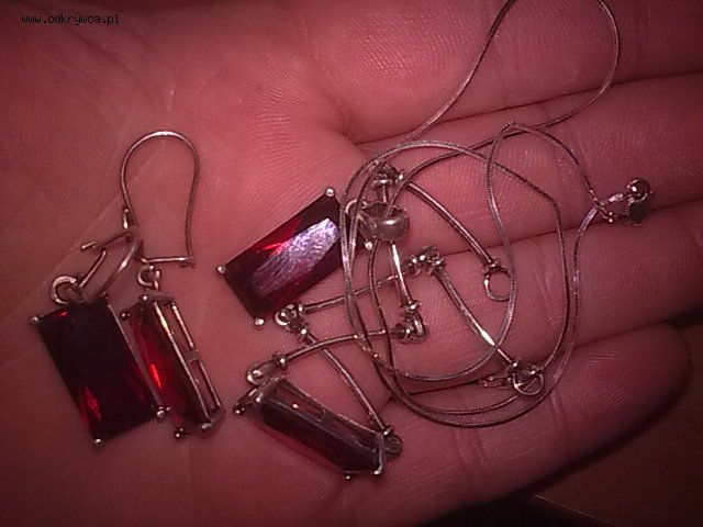

szczurek_1979 Napisano 13 Listopad 2011 Autor Napisano 13 Listopad 2011 witam szanowne grono. Proszę Was o pomoc w ustaleniu metody konserwacji i czyszczenia srebrnej biżuterii z kamieniami półszlachetnymi. Jest to biżuteria srebrna próby 925 z granatami. Fotka za chwilkę. Na powierzchni metalu pojawił się czarny nalot i chciałbym go usunąć. Czy jeżeli włożę tą biżuterię do roztworu kwasku cytrynowego nie ulegną uszkodzeniu kamienie?? w jaki sposób usunąć czarny nalot na tych małych elementach?z góry dziękuję za pomocszczurek

szczurek_1979 Napisano 19 Listopad 2011 Autor Napisano 19 Listopad 2011 no tak... wszystko oki ale po takim potraktowaniu kamyków, w tym przypadku granatów, nie uszkodzi ich powierzchni?? na razie kupiłem u jubilera płyn do czyszczenia biżuterii srebrnej i efekt jest zadowalający ;)dzięki za pomocpozdroszczurek
