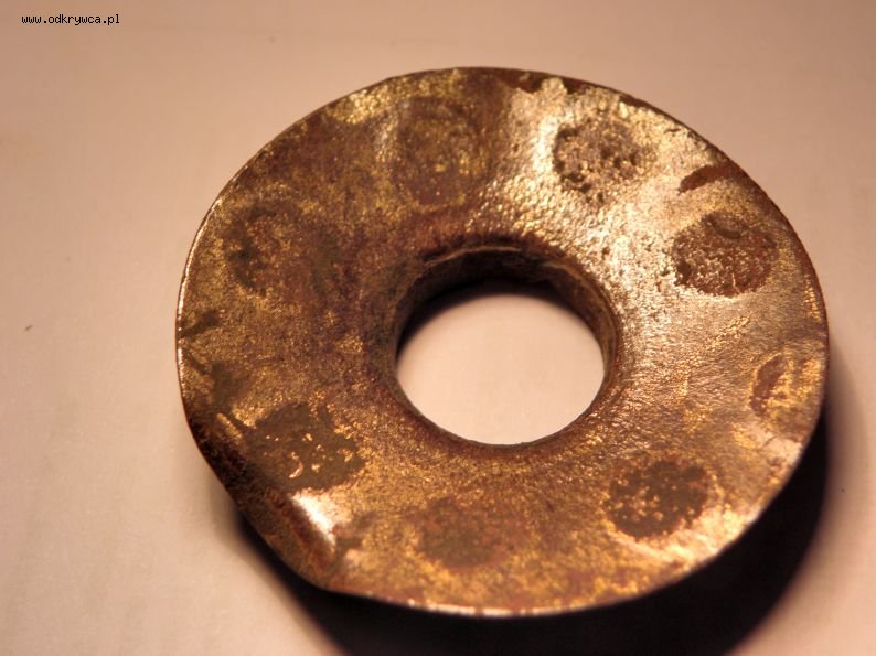

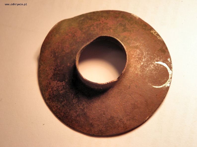

aran Napisano 16 Październik 2011 Autor Napisano 16 Październik 2011 Wydaje mi się, że to blaszka trzymająca kulki w szrapnelu ale nie znam się na tym. Średnica 40 mm, wewnątrz 15 mm, wysokość kołnierzyka ok. 7mm. Spotkał się ktoś z tym kiedyś?

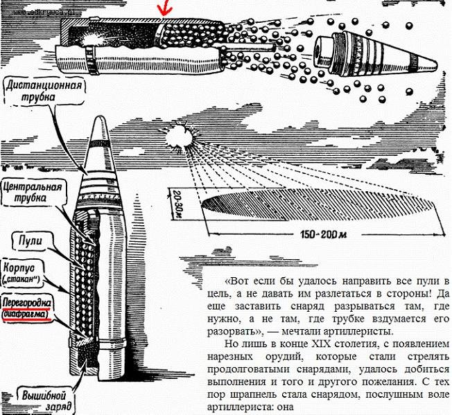

aran Napisano 17 Październik 2011 Autor Napisano 17 Październik 2011 Dzięki, masz może namiar na jakieś schematy/przekroje jak to było skonstruowane?
aran Napisano 18 Październik 2011 Autor Napisano 18 Październik 2011 Ok dzięki wielkie poszukam na googlach, może są rysunki albo zdjęcia.

grinch20 Napisano 17 Październik 2011 Napisano 17 Październik 2011 To co kolega Ave Danzig zaznaczył to wypychacz jest on stalowy badz zeliwny znacznie wiekszy i mocniejszy od twojej blaszki.Jesli chodzi o blaszke wydaje mi sie ze słuzyła jako lejek do napełnienia komory prochem przez rurke prochowa.
grinch20 Napisano 18 Październik 2011 Napisano 18 Październik 2011 To jest napewno lejek stosowany był w pruskich szrapnelach slady po kulkach sie z nimi stykał montowany był na stałe pod zapalnikiem
aran Napisano 17 Październik 2011 Autor Napisano 17 Październik 2011 Jak lejek to skąd te czarne tłuste plamy po kulkach? Nie czyściłem specjalnie bo szybko znikają jak się przetrze palcem. Na zdjęciu jest druga strona.Wpadło mi coś takiego o czym piszesz Grinch20. Żelazne kółko, myślałem, że to dupka od szrapnela ale po oczyszczeniu okazało się, że ma dziurę. Średnica ok. 8 cm i wysokość ok. 1,5 cm, delikatnie wklęsłe. Pasowało by do opisu i schematu.
