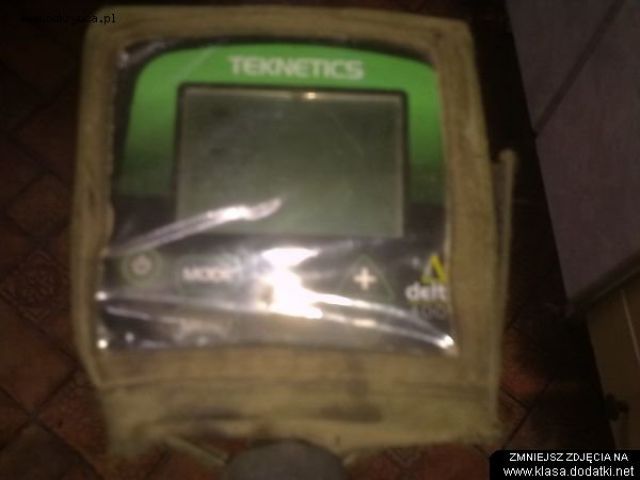

macbaton Napisano 25 Wrzesień 2011 Napisano 25 Wrzesień 2011 cewka jest wodoszczelna, a co do obudowy to raczej szkoda się o tym osobiście przekonywać. Zdarzało mi się, że szukałem jak zaczynało padać nic złego się nie stało. Obudowa jest tak skonstruowana, że przedni panel składa się z jednego kawałka, który przylega idealnie zakrywając wszystkie wnętrzności. Myśle, że jest wodoodporna i tyle. Kolega Krychus zrobił na własną rękę obudowę - link: http://odkrywca.pl/delta-4000-czy-fisher-f2-warto-,692514.html#692514
dominislaw93 Napisano 25 Wrzesień 2011 Napisano 25 Wrzesień 2011 Ja osobiście używam pokrowca własnej roboty i spisuje się super
macbaton Napisano 26 Wrzesień 2011 Napisano 26 Wrzesień 2011 A co z poceniem" się pod folią? Czy nie wpłynie to ujemnie na stan elektroniki?
dominislaw93 Napisano 26 Wrzesień 2011 Napisano 26 Wrzesień 2011 Nic się nie poci wszystko jest ok. materiał jest dość przewiewny
