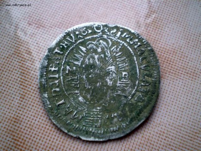

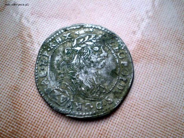

sqr Napisano 10 Wrzesień 2011 Autor Napisano 10 Wrzesień 2011 Witam wszystkich! Proszę o informacje na temat tej monetki.

sqr Napisano 10 Wrzesień 2011 Autor Napisano 10 Wrzesień 2011 dodam jeszcze że ta moja to prawdopodobnie 1620 rocznik a nie jak napisałem wcześniej :/
sqr Napisano 11 Wrzesień 2011 Autor Napisano 11 Wrzesień 2011 nikt nic nie wie?? napis z tyłu to coś w rodzaju; IMMACVLATAVMA MAT??I PAT HV 1620" albo coś w tym stylu.
eljot1974 Napisano 11 Wrzesień 2011 Napisano 11 Wrzesień 2011 Witam, Węgry moneta bita w mennicy Nagybanya
eljot1974 Napisano 11 Wrzesień 2011 Napisano 11 Wrzesień 2011 w roczniku ,który kolega podał nie znajdzie monety bitej dla Leopolda I tu proszę link do podobnej http://www.ma-shops.de/saenn/item.php5?id=1643&lang=en

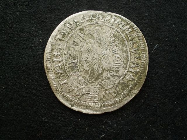

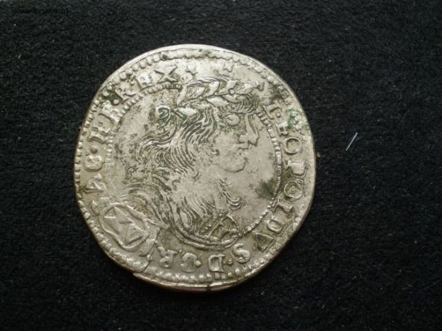

sqr Napisano 21 Listopad 2011 Autor Napisano 21 Listopad 2011 Witam kolegów ! Proszę o pomoc w odnalezieniu takiej samej monety. Znalazłem kilka PODOBNYCH ale identycznej nie widziałem. Wszystkie które udało mi się odnaleźć znacząco różniły się od mojej. Jeśli ktoś posiada jakieś informacje lub jakiś link to będę bardzo wdzięczny za podzielenie się tą wiedzą. Dziękuję i pozdrawiam sqr

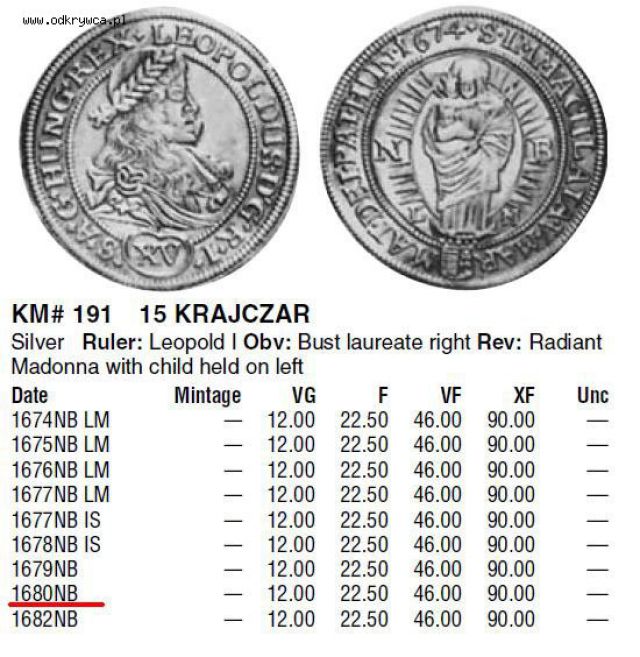

Rosforek Napisano 21 Listopad 2011 Napisano 21 Listopad 2011 Witam,Zacznijmy od początku. Podałeś datę 1620 r. co jest nieprawdą od 1655 r. -królem Węgier zostaje Leopold I (http://pl.wikipedia.org/wiki/Leopold_I_Habsburg)Prawidłowa data na Twojej monecie to prawdopodobnie 1680 r(wersja z samym NB, popatrz na skan, lub inne roczniki, najlepiej sam porównaj). Zaznaczyłem czerwoną kreską Twój rocznik. Tak jak koledzy mówili mennica Nagybanya. Zamieszczam skan z katalogu Krause „Standard Catalog of World Coins, 1601-1700 (4th Edition)” s. 929.pozdrawiam

sqr Napisano 21 Listopad 2011 Autor Napisano 21 Listopad 2011 dodam jeszcze że na mojej są szczegóły których nie widziałem na innych 15ach Leopolda np; - 3 gwiazdki nad głowa - kropka po 'L' w Leopoldus - estetyka legendy otokowej pozostawiająca wiele do życzenia i inne
Rosforek Napisano 21 Listopad 2011 Napisano 21 Listopad 2011 Niech kolega przepisze legendę z awersu i rewersu (bo coś mi tu nie gra)Rocznik 1690 powinien mieć koło nóg madonny inicjały PO – Peter Osterreicher, na Twojej nie ma takowych.
sqr Napisano 21 Listopad 2011 Autor Napisano 21 Listopad 2011 IMMACVLATAVMA MAT??I PAT HV 1690 tylko 100% pewności nie mam że to 1690 bo ta '9' trochę wytarta ale tylko na to mi wygląda
kopijnik2 Napisano 21 Listopad 2011 Napisano 21 Listopad 2011 1690jest z samym nbróżnice PA.HV"PAT.HV"a obiekt nie daje pewności że nie lewy"...
sqr Napisano 21 Listopad 2011 Autor Napisano 21 Listopad 2011 no szczerze powiem że i ja podejrzewam epokowy fals
Rosforek Napisano 21 Listopad 2011 Napisano 21 Listopad 2011 Kopi u mnie nie ma tej wersji z 1690 roku, o której mówisz :< (masz może nowsze wydanie lub inne źródło)Legenda awersu : LEOPOLDVS.D.G.R.I. (XV). S.A.G. HUNG. REXU Twojej: przesunięcie legendy, tak jak zaznaczyłeś gwiazdki nad głową. Legenda otokowa: L.EOPOLDV (chyba jest kropka)S .D.G.R (które ma nóżkę koślawą ,inną niż w oryginale - prosta).I (które wygląda jak S).S.A.G.HB.REXLegenda rewersu wystarczy porównać jak się różni i jak inne są literki.Jak dla mnie fals.pozrawiam
kopijnik2 Napisano 21 Listopad 2011 Napisano 21 Listopad 2011 sprawdzałem w kontekście NBmogą być inne różnice w legendzie - w oczy wlazło tylko PAa datę czytam 90
