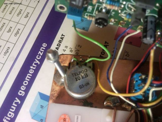

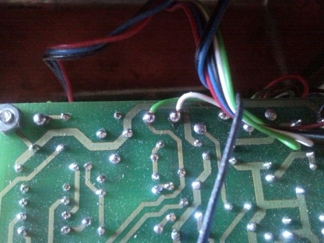

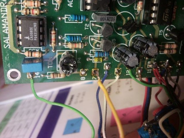

robgnia Napisano 7 Wrzesień 2011 Autor Napisano 7 Wrzesień 2011 Witam Wszystkich.Mam mały problem jak montowałem głośnik do wykrywki odlutowałem wszystkie przewody oczywiście zrobiłem fotki gdzie powinny być przylutowane przewody.Problem polega na tym że odlutował mi się przewód od potencjometra regulacja głośności jeden idzie do punktu 15 na płytce a drugi nie wiem gdzie przylutować.Pomożecie koledzy będę wdzięczny.Pozdrawiam
Krychus Napisano 7 Wrzesień 2011 Napisano 7 Wrzesień 2011 Daj fotki (wejścia na płytce plus potencjometr), zrobimy to ;)Pi razy oko" drugi idzie" zapewne do wspólnej masy, ten urwany, przy czym środkowy jest zapewne zlutowany zworą z którąś z nóg (?) i od tego miejsca należałoby go podłączyć.Pozdrawiam. K.
robgnia Napisano 8 Wrzesień 2011 Autor Napisano 8 Wrzesień 2011 Witam Kolegów.Jeden przewód jest podłączony do punktu 14 od niego biegnie opornik do punktu 8 wydaje mi się że żółty przewód powinien być przylutowany do punktu 8.Punkty 8 i 7 to przelotki i są połączone z innymi przewodami,punkt 7 jest połączony z białym a punkt 8 z zielonym.Pozdrawiam
robgnia Napisano 8 Wrzesień 2011 Autor Napisano 8 Wrzesień 2011 Witam Kolegów.Przepraszam że was wprowadziłem w błąd przewód który się odlutował to nie był od regulacji głośności tylko od tłumik gruntu zle popatrzyłem na potencjometry już sobie poradziłem ten przewód powinien być przylutowany do punktu nr.7.Przepraszam że wprowadziłem was w błąd,problem rozwiązany.Pozdrawiam
