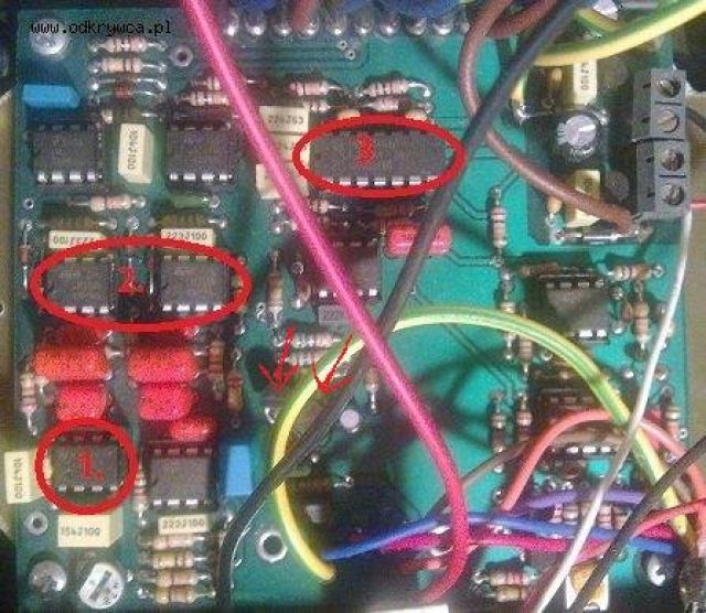

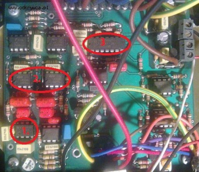

Krychus Napisano 21 Sierpień 2011 Napisano 21 Sierpień 2011 bikemax771 - taką odpowiedzią na pewno nie pomożesz koledze gargulec :) Ja dostałem w sobotę ALLa 1M (do naprawy, owszem)i chociaż objaw był całkiem inny, domyślam, się co mogło się stać. 1 - uszkodzenie wzmacniacza operacyjnego uA od kanału pin point 2 - uszkodzenie jednej z bramek LF 4423 - uszkodzenie klucza 40664 - ostateczność - gniazdo sondy lub sonda Oczywiście stać się mogło cokolwiek, to tylko domysły. Proszę o kontakt GG 37031032Sorki za kiepską jakość ale telefonem robione na szybko. Pozdrawiam.K.
zielony. Napisano 22 Sierpień 2011 Napisano 22 Sierpień 2011 Witaj gargulec, ja miałem taki sam zgryz, był on spowodowany upakowaniem elektroniki w dość ciasnej obudowie, a mianowicie przy próbie zamknięcia pudełka, głosniczkiem przygniotłem takie dwa wariaty na płytce, czego powodem (tak mi się zdaje) było ciągłe wycie alla, po ponownym dokładnym złożeniu było ok, także sprawdz też czy przypadkiem nie masz tam czegoś przycisniętego, powodzenia.
Krychus Napisano 22 Sierpień 2011 Napisano 22 Sierpień 2011 Witam. To są dwa BF-y od cewki odbiorczej. Jak się mocno wygięły, to już raczej koniec - bez ułamania nóżek raczej się nie obejdzie.Jest tylko jedno zastrzeżenie - koledze wcześniej wykrywacz działał dobrze i nie rozbierał go. Także... sam już nie wiem. Pozdrawiam.K.
zielony. Napisano 23 Sierpień 2011 Napisano 23 Sierpień 2011 Krychus, powiedz mi, jak te bf-y są trochę powyginane, ale nie popękane nóżki, to chyba nie ma jakiegoś istotnego wpływu na działanie wykrywki? Raczej je zostawić nie prostować? Sory gargulec za podpięcie do tematu, pozdrawiam.
Krychus Napisano 23 Sierpień 2011 Napisano 23 Sierpień 2011 Nic się nie stanie, byle nie było zwarć. Pozdrawiam.K.
