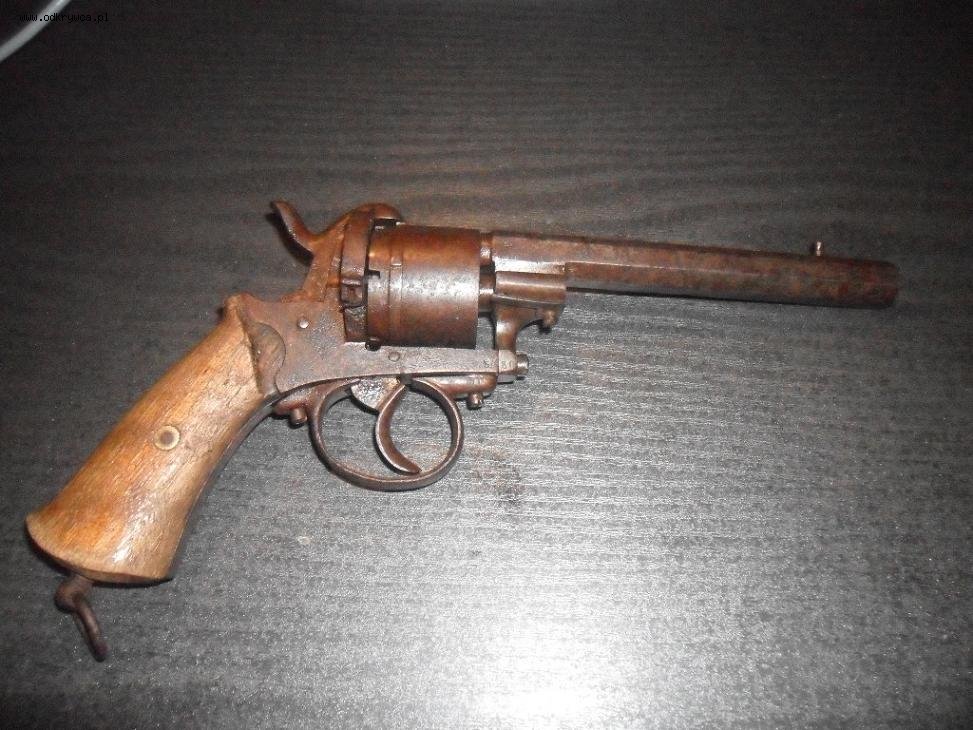

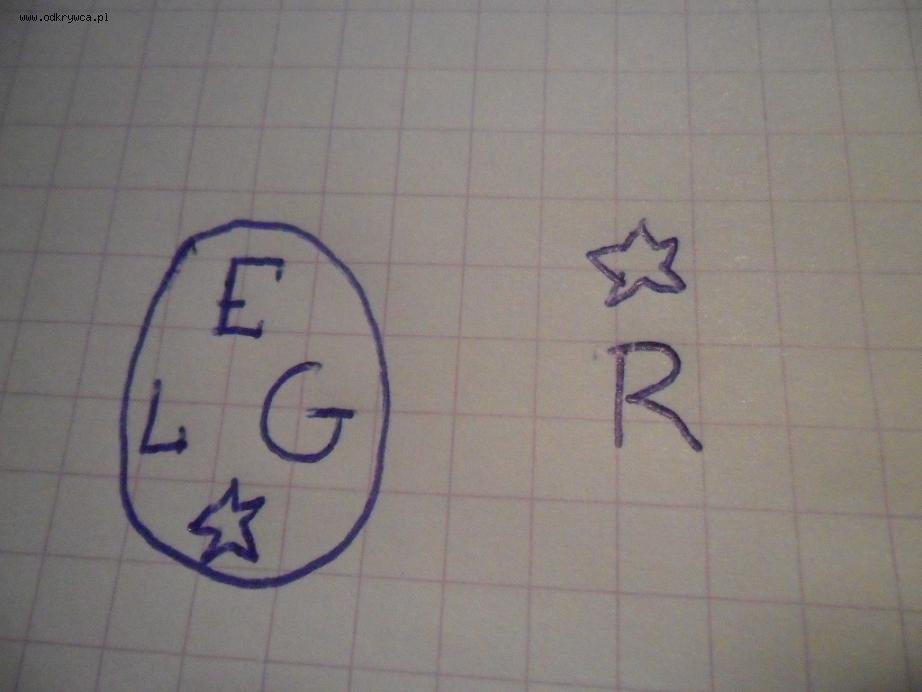

szerszeń24 Napisano 21 Sierpień 2011 Autor Napisano 21 Sierpień 2011 Witam ponownie szanownych Kolegów, dziś mam pytanie o takie znalezisko. A mianowicie o bębenek rewolweru, prawdopodobnie produkcji z I wś. Na bębenku bicia L E G * oraz R* Dzięki za pomoc,oraz pozdrawiam.

gewal Napisano 21 Sierpień 2011 Napisano 21 Sierpień 2011 Według Leksykonu Broni od A do Z" ten znak w kółku oznacza: broń odprzodowa, lufa z gładkim przewodem, normalny ładunek miotający; oznakowanie lufy. Jest to trochę dziwne ponieważ ten znak probierczy znajduje się na bębenku.
torba5 Napisano 21 Sierpień 2011 Napisano 21 Sierpień 2011 Wygląda jak bębenek od któregoś z rodziny buldog'ów , bardzo pospolity rewolwer produkowany w wielu miejscach i kopiowany w wielu krajach prawdopodobnie nie będzie możliwe ustalenie konkretnego modelu ,ten rzeczywiście belgijski z systemem bocznego zapłonu miasto Liege fabryka Fabrique Nationale de Herstal.

mietek Napisano 22 Sierpień 2011 Napisano 22 Sierpień 2011 Punce to test, nie sa przypisane do konkretnej fabryki. Punce jak wspomniano wyzej to Liege, bicie w wersji z przed 1893 roku (bez korony nad owalem))Rewolwer, wprowadzony ok 1850, pierwsze przyjecie na uzbrojenie (Francja) 1858 rok, uzywany jeszcze w okresie 1 wojny.Co by dalo datowanie z zakresu lat 1858-1893.Testowany w Belgii, co nie znaczy ze byl tam wyprodukowany.

szerszeń24 Napisano 21 Sierpień 2011 Autor Napisano 21 Sierpień 2011 mam jeszcze takie pytanie. Czy można określić przybliżony rok produkcji oraz kraj pochodzenia? oprócz tamtych symboli ma wybity jedynie nr seryjny: 30
