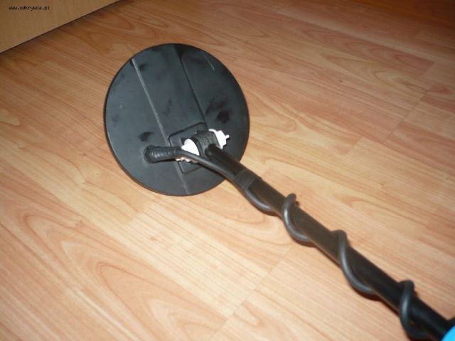

gumis1234 Napisano 17 Sierpień 2011 Autor Napisano 17 Sierpień 2011 Tak jak ruszam kablem a najbardziej gdy ruszam przy sądzie ale zauważyłem jeszcze że jak mu zmniejsze czułość do dwóch kresek to działa normalnie.
gral Napisano 17 Sierpień 2011 Napisano 17 Sierpień 2011 Kolego kabel musi ściśle przylegać do stelaża,żadnych luzów.Najlepiej żeby pierwsze 10-15cm kabla,mierząc od cewki biegło równolegle do stelaża,jak na załączonej fotce.Jeżeli to nie pomoże to nie wiem,chyba tylko serwis.Pozdrawiam.
gumis1234 Napisano 21 Sierpień 2011 Autor Napisano 21 Sierpień 2011 Dzięki gral teraz działa jak należy
