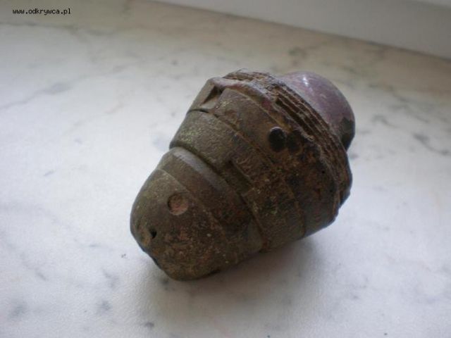

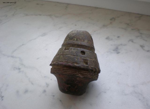

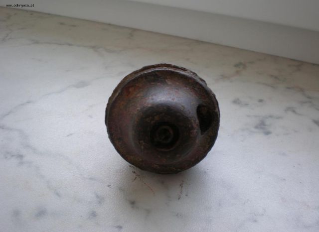

wonpiotrus Napisano 31 Maj 2011 Autor Napisano 31 Maj 2011 Witam. Prosze kolegów o pomoc z tym oto zapałem. Czy słusznie podejrzewam ze jest to model 1895 czy moze jakis inny? No i naturalnie bezpieczny? Pozdrawiam

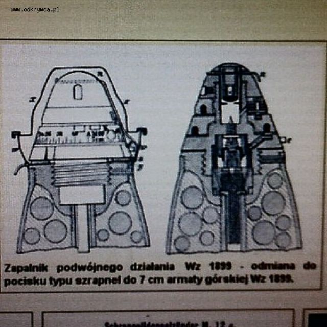

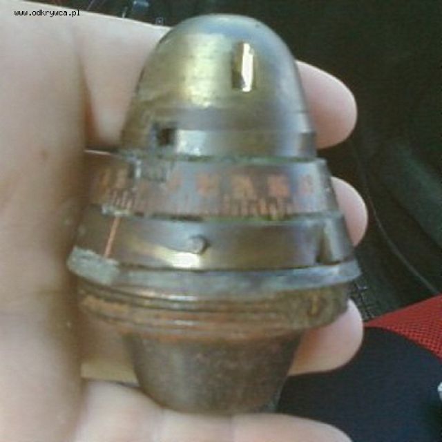

win45 Napisano 31 Maj 2011 Napisano 31 Maj 2011 zapalnik do pocisku typu szrapnel do austriackiej armaty górskiej kalibru 7cm. Gebirgsgeschutz M99. jak najbardziej bezpieczny. o zadziałaniu zapalnika świadczy otwór na górze zapalnika powstały w wyniku detonacji górnej spłonki, która w momencie wystrzelenia z armaty zapalała ścieżkę czasową w zapalniku której to długość palenia się w stosunku do czasu ustawiało się pierścieniami z podziałką czasową. detonację zaś całego pocisku umożliwiała dolna spłonka do której dochodziła paląca się ścieżka. spłonka ta mogła również zadziałać (za pomocą specjalnej iglicy) w wyniku awarii pierwszej spłonki po zetknięciu sie pocisku z twardym podłożem
wonpiotrus Napisano 31 Maj 2011 Autor Napisano 31 Maj 2011 Mój niestety z lesnego torfu wiec stan jak widac... Dziekuje za pomoc:) Pozdro
