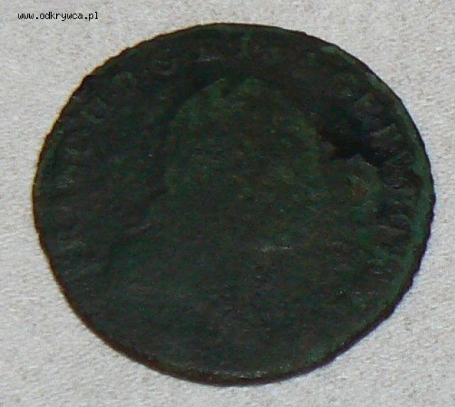

Marioszef Napisano 6 Maj 2011 Autor Napisano 6 Maj 2011 Mam pytanie dotyczące wyczyszczenia monety z załącznikaW chwili obecnej moczy się ok miesiąca w oliwcedzisiaj wyjołem ją do przetarcia i ku mojemu rozczarowaniu jej stan się nie poprawil, zastanawiam się czy czegoś źle nie robięCzy ma znaczenie gatunek oliwki?czy ma znaczenie to że słoik jest zakręcony?jak czyścić po wyjęciu z oliwki - szmatką czy pastą i szczoteczką?czy co jakiś czas poruszać słoikiem?
bero501 Napisano 7 Maj 2011 Napisano 7 Maj 2011 Nic już z niej nie wyciśniesz wyjmij z oliwki przepłucz pod bieżącą wodą i chowaj do gablotki .
Marioszef Napisano 7 Maj 2011 Autor Napisano 7 Maj 2011 a można prosić o rozwinięcie tematu ?tzn chodzi mi oto czemu służy czyszczenie w oliwce skorio nie można wyczyścić takiej monety?a może chodzi tu o konkretne zabrudzenia jeśli tak to jakie monety wkładać do oliwki, jak można to proszę o przykład monetki przed i po czyszczeniu .No i jeszcze 1 w którymś z mojch poprzednich wątków prosiłem o identyfikację monety i nadmieniłem o tym że chcę sprubować elektrolizy, za co dostałem burę że tak się nie robi, bo się miszczy fant, a do czyszczcenia tylko oliwka, a stan monetki był dóżo gorszy od tej :\\
bero501 Napisano 7 Maj 2011 Napisano 7 Maj 2011 oliwka przedewszystkim konserwuje czyści dobrze ale nie każdy przedmiot zmiękcza rdze, czasami ratuję farmbe np. z guziora usuwa kamienisty osad itp. , ale nie zawsze pomoże. Elektrolizy bym nie polecał
bero501 Napisano 7 Maj 2011 Napisano 7 Maj 2011 http://www.zbieraniemonet.za.pl/czyszczenie%20miedzianych.php#200 poczytaj i spróbuj wodą utlenioną ;)
bero501 Napisano 7 Maj 2011 Napisano 7 Maj 2011 i masz elektrolize --> http://www.zbieraniemonet.za.pl/elektroliza.php
mensguth6 Napisano 9 Maj 2011 Napisano 9 Maj 2011 perhydrol lub delikatna autoliza. pytanie z czego jest ta monetka?
garbaty Napisano 29 Maj 2011 Napisano 29 Maj 2011 Najlepsza jest oliwa z oliwek.Moczyc kilka tygodni,poczym skrobac zwykla wykalaczka lub ostroznie kawalkiwm kosci czy tez rogu ,poczym znow do oliwki i za jakis czas powtornie i tak kilka razy.Czyszczenie bardzo zmudne,ale bardzo efektowne.Stosowac przy monetach miedzianych.

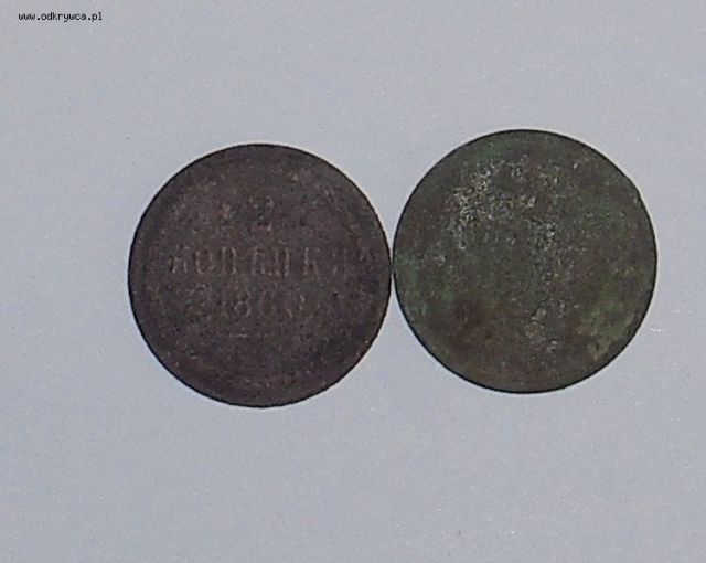

WWO292 Napisano 10 Czerwiec 2011 Napisano 10 Czerwiec 2011 Podepne się pod temat kolegi . Pierwszą z lewej monetke potraktowałem kwasem drugiej nie ruszałem. Po kwasie efekt jak widać moneta czysta bez patyny ale są widoczne wżery .Czy może ktoś polecić jakąś metode która była by bezpieczniejsza a szybsza od oliwki. Z góry dzieki za odpowiedzi. Są to kopiejki Z 1860 i 1854.Pozdro.
Rosforek Napisano 10 Czerwiec 2011 Napisano 10 Czerwiec 2011 Witam,Wprawdzie to kolegi fanty itp. Ale ta moneta po lewej stronie po kwasie wygląda tragicznie, niestety już jej nie da się pomóc. Monety są miedziane. Proponuje zanurzyć w wodzie utlenionej monetę to po prawej stronie. Moneta powinna się moczyć od 2 dni do nawet 2 tygodni, to zależy jak będzie schodzić brud itp. Trzeba taką monetę co jakiś czas wyciągać i szczoteczką do rąk przecierać i znowu zanurzać. Metoda jest bezinwazyjna dla monety. Woda utleniona nie niszczy patyny, która jest przecież tak pożądana i nadaje swoistego uroku monecie. Gdy już woda utleniona nie będzie działać, monetę trzeba umyć i włożyć na jakiś czas do oliwki (głownie nabłyszcza, mało czyści tak naprawdę).W swojej okolicy dość sporo wykopuję monet miedzianych a wszystkie zanurzam i czyszczę właśnie wodą utlenioną. A o tym jak długo się moczą zależy głownie od stanu monety jak i syfu. Przynajmniej masz pewność ze takiej monety nie zniszczysz. Jestem ciekaw jakie będą efekty, jakby kolega mógł niech wrzuci fotki po zabieguPozdrawiam;]I na koniec:Pasta do zębów jest do zębów, Cytryna do herbaty, Kwasek cytrynowy do ciast, A ocet do grzybków lub do śledzi, Nie do czyszczenia monet
WWO292 Napisano 10 Czerwiec 2011 Napisano 10 Czerwiec 2011 dzięki wielkie na pewno zamieszcze efekty jak juz jakies będąPozdrawiam.Ps . A kwas jest do akumulatorów:)teraz będe o tym wiedział
