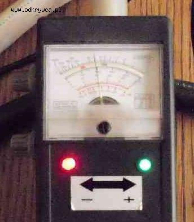

Damian84 Posted April 15, 2011 Author Share Posted April 15, 2011 Witam, który z kolegów pomoże ustawić mi tego Nowaka bo nie mam pojęcia co i jak (nigdy nie mailem styczności z PI)... I tak posiada 2 pokrętła we wskaźniku (fot1)gdy się nimi kreci w zależności zapala się dioda LED czerwona bądź zielona (pewnie rozróżniania metali) jak powinno to być ustawione...? Link to comment Share on other sites More sharing options...

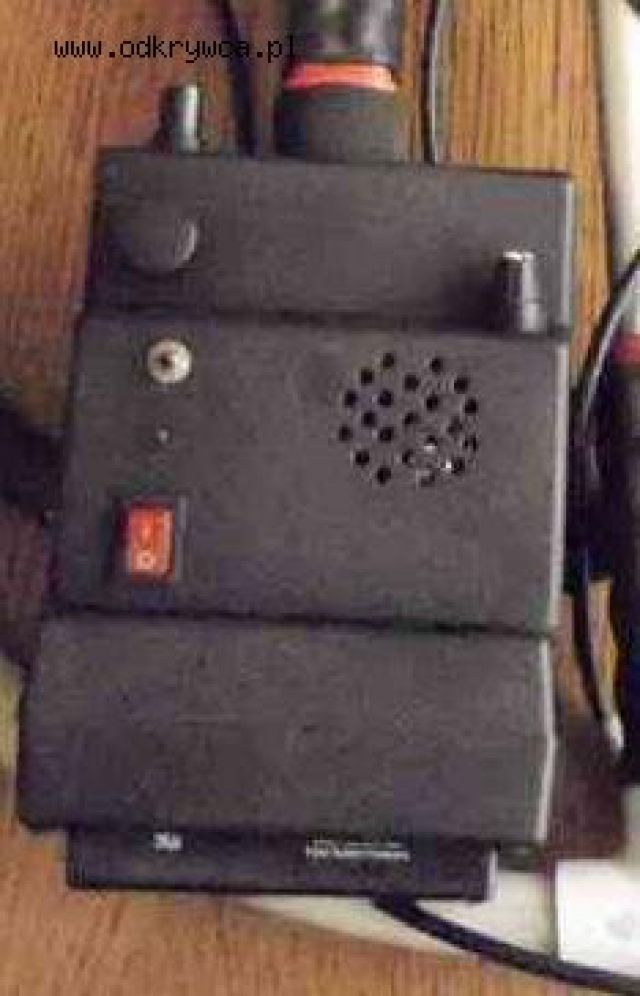

Damian84 Posted April 15, 2011 Author Share Posted April 15, 2011 oraz panel sterowania... włącznik zasilania, potencjometr od głośności, jakiś przełącznik oraz 2 jeszcze inne potencjometry od czego one? i jak je ustawić... Link to comment Share on other sites More sharing options...
madmax78 Posted April 16, 2011 Share Posted April 16, 2011 Diody ustawiasz tak, żeby lekko sie świeciły.Potencjometry na pudełku z elektroniką masz do czułości ( 2- czułość dokładna i ogólna ) Przełącznik odpowiada chyba za coś w rodzaju dyskryminacji ( w jednej pozycji wykrywa wszystko, a w drugiej pomija małe przedmioty ( kapsle, folię alu ) Czasami jeszcze jest potencjometr ( lub przełącznik ) do zmiany częstotliwości generatora. Link to comment Share on other sites More sharing options...
