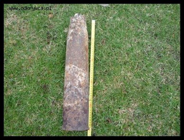

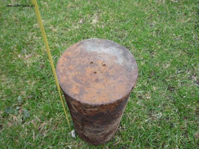

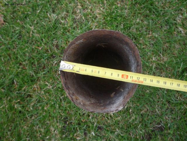

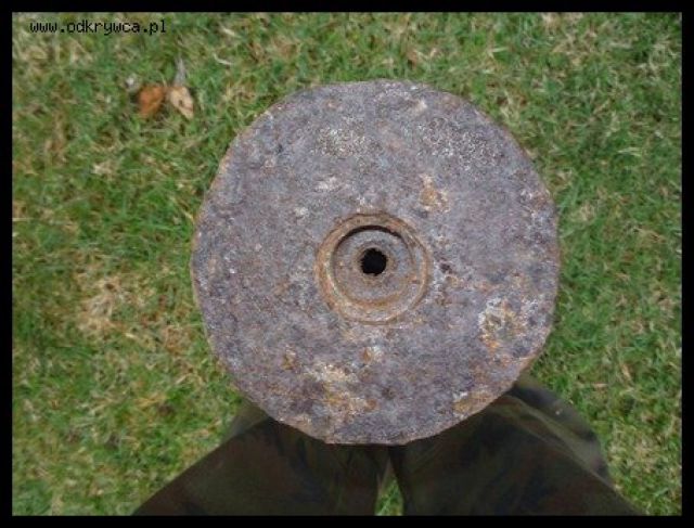

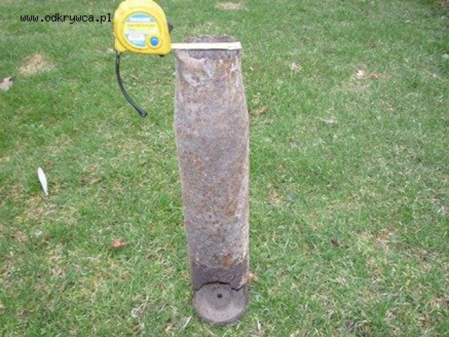

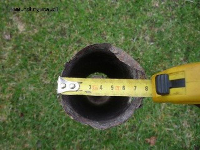

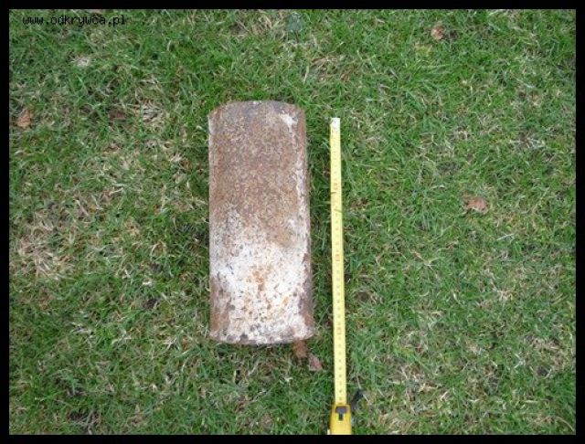

ZeWschOdu Napisano 12 Kwiecień 2011 Autor Napisano 12 Kwiecień 2011 proszę o id.. wysokość jakieś 28,5 cm, szerokość..13cm ale u góry jest lekko pogięta;]
ZeWschOdu Napisano 12 Kwiecień 2011 Autor Napisano 12 Kwiecień 2011 ...2 długość jakies 49,5cm(lub nawet 50), szerokość na górze ..8cm, na dole jakieś 11cm
Shluka Napisano 12 Kwiecień 2011 Napisano 12 Kwiecień 2011 Pierwsza to zdaje się radziecka łuska od amunicji 122 mm ( 121,92 mm ), stosowana m.in. w haubicach wz. 1938.Druga to niemiecka łuska od amunicji 75x495R stosowanej m.in. w działach 7,5 cm Kw.K. 40. Pozdrawiam W
