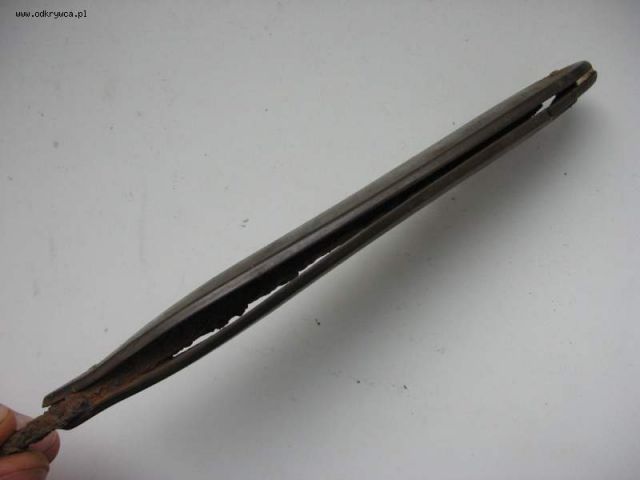

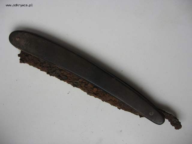

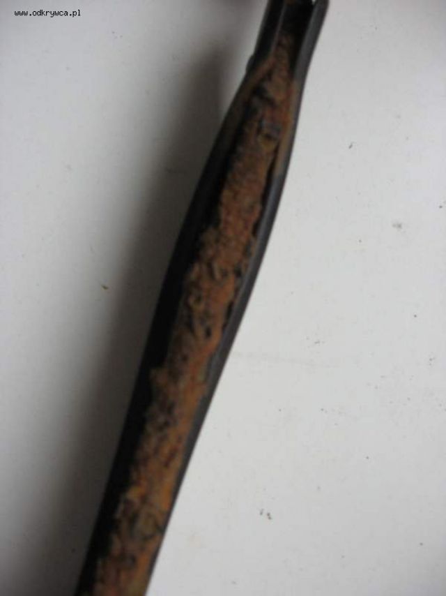

werewolf Napisano 11 Kwiecień 2011 Autor Napisano 11 Kwiecień 2011 jak ją trochę odchudzić" z rdzy bez zniszczenia tworzywa i rozczepiania jej? trochę napuchła
Cyrograf15 Napisano 11 Kwiecień 2011 Napisano 11 Kwiecień 2011 Z jakiego metalu wykonane są nity i przekładka plastików na końcu?Wojtek
Hebda Napisano 11 Kwiecień 2011 Napisano 11 Kwiecień 2011 wrzuć w elektrolize,albo fosolem,okładki nie powinny ucierpieć
werewolf Napisano 11 Kwiecień 2011 Autor Napisano 11 Kwiecień 2011 trudno mi powiedzieć jaki metal, coś a`la mosiądz mają lekko czerwonawy kolor. rdzy nie ma na nichpo fosolu przydałoby się to przecierać szczotką mosiężną czy stalową a tu ciężko z dojściem
