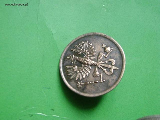

maladorf Napisano 31 Marzec 2011 Autor Napisano 31 Marzec 2011 Witam, znalazłam niedawno guzik płaski, najprawdopodobniej mosiężny, okrągły o średnicy 29 mm. Na awersie orzeł w koronie, w szponach berło i jeszcze jedna korona. Na piersi, między skrzydłami oznaczenie FR. Rewers gładki, z zaczepieniem do przyszycia guzika...widoczne tylko jakieś wgłębienia. Wszędzie gdzie szukam info. są zazwyczaj guziki z orłami bez korony, bądz w koronie ale wypukłe. Mam prośbę o poinformowanie mnie z jakich czasów ten guzik, czy wojskowy, zy polskiego wojska...wszelkie informacje mile widziane. Z góry dzięki za pomoc. Pozdrawiam forumowiczów!
tyfus Napisano 31 Marzec 2011 Napisano 31 Marzec 2011 pruski guzik rangowy - jeżeli ma średnicę ok.29 mm - sierżanta (Sergeant) http://myvimu.com/exhibit/87-guzik-pruski-rangowy-gefreiter-pozdro-Post został zmieniony ostatnio przez moderatora tyfus 12:00 31-03-2011

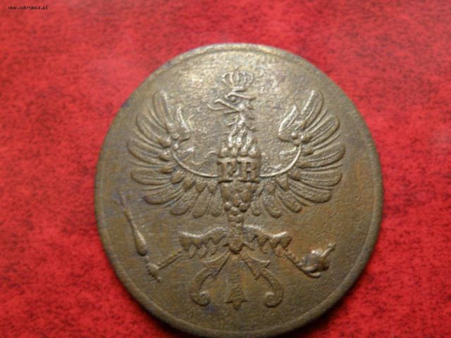

maladorf Napisano 31 Marzec 2011 Autor Napisano 31 Marzec 2011 Dzięki za info...niby wszystko zgadzałoby się, tylko że mój guzik na rewersie nie posiada sygnatury/napisów jak ten na wskazanym przez forumowicza tyfusa linku. Tak poza tym, czy przedstawia on jakąś wiekszą wartość materialną? Na allegro znalazłam taki okaz jak w załączniku...na pierwszy rzut oka taki sam. Jednak gdy przyjrzałam się mu bliżej widać różnice: ostatnie pióra" w skrzydłach są krótsze niż na moim znalezisku; pióra" na popiersiu poniżej liter FR są jak gdyby okrągłę" a u mnie podłużne; między szponami na załączonym teraz guziku ogon jest krótszy...u mnie jest dłuższy; cześć ud" na tym guziku wyrabiana na kształt litery V", u mnie przypominająca podłużne pióra". I jak już pisałam brak jest na moim guziku - rewers sygnatur/napisów. Patrząc na te różnice zastanawiam się czy powstały one z faktu wyprodukowania guzików w różnych latach/fabrykach...czy różnicą jest może fakt kto go nosił kapral (Gefreiter)/sierżant (Sergeant)???Dzięki za wszystkie pomocne odp.
snake170381 Napisano 31 Marzec 2011 Napisano 31 Marzec 2011 Tak jak tyfus mowil...wyglad moze sie troszke roznic np ze wzgledu na okres w jakim byl produkowny(jak sie nie myle byly urzywane od 1842roku),producenta itp.sergantenknopf-29mmGefreiterknopf-25mmTwoj bedzie raczej z tych starszychdla porownania moj nowszy http://www.odkrywca.pl/forum_pics/picsforum25/bild_046.jpg
maladorf Napisano 31 Marzec 2011 Autor Napisano 31 Marzec 2011 Czy istnieje możliwość, żeby ten guzik był pozłacany...tak gdzieś doczytałam??? Patrząc na liczbę lattttt, które spędził w ziemi jego stan jest bardzo ładny. Mosiądź moim zdaniem bardziej by ześniedział i byłby podrdzewiały?!?;>I czy posiada jakąś wartość materialną owe starsze" znalezisko???
snake170381 Napisano 31 Marzec 2011 Napisano 31 Marzec 2011 Jesli chodzi o kolor byly Gelb,Rot,Weiss I Feldgrau...Pozlacane,kolor mosiadzu, niklowane i szare - wykonane z mosiadzu, tombaku i niklu.Co do wartosci zoabcz w serwisie aukcyjnym...
