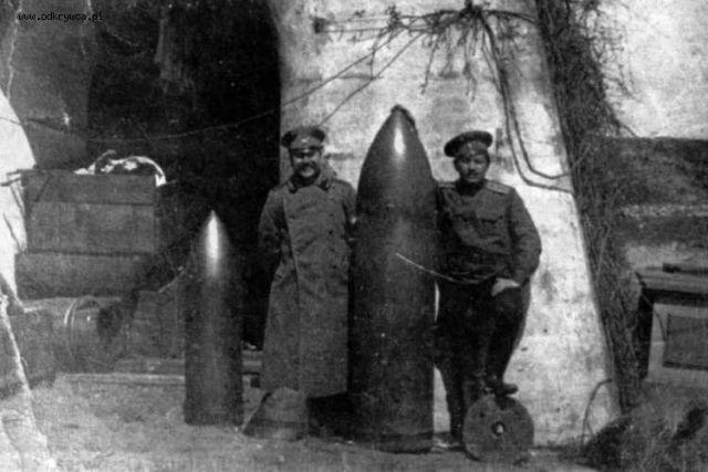

Witam! takie oto zdjęcie zrobiono parę ładnych lat temu 300m od mojego domu na pobliskich fortach, są na nim bardzo ,,nietypowe,, pociski jaki to kaliber? i czy to nie było wystrzelone z działa kolejowego? bo z opisu zdjęcia wynikało że to są niewybuchy które niegdyś były wystrzelone w Panów z fotografi.

Wątkię żeby ci panowie mieli bary o szerokości powyżej 61cm :) To napewno jest 420mm

na gigantów też nie wyglądają :)

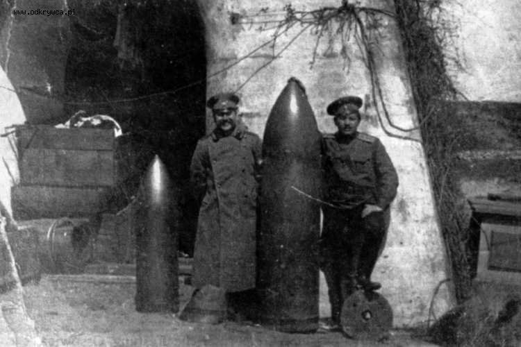

Obstawiał bym:
mniejszy - 305mm
http://anonymous-generaltopics.blogspot.com/search/label/30.5%20cm
wiekszy - 420mm (konstrukcja pocisku identyczna)
http://anonymous-generaltopics.blogspot.com/search/label/42%20cm
Wystrzelone (jak piszesz) z dział kolejowych, nic w tym dziwnego, ponieważ większość dział dużego kalibru były montowane na podwoziu szynowym co znacznie przyspieszało zmianę ich położenia.
