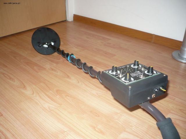

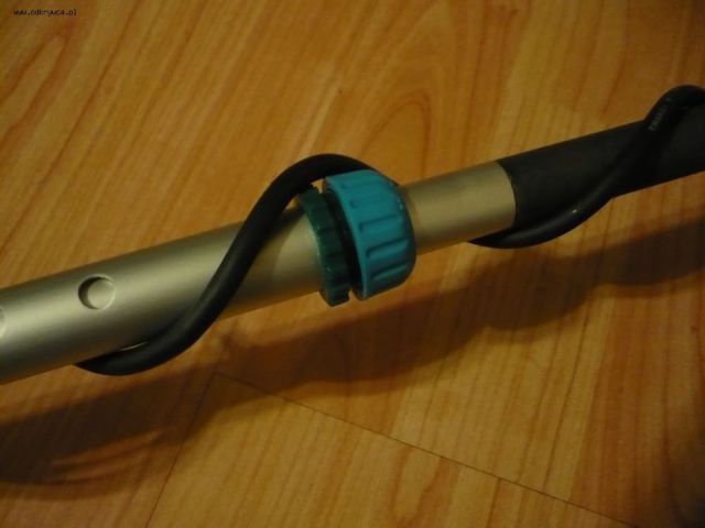

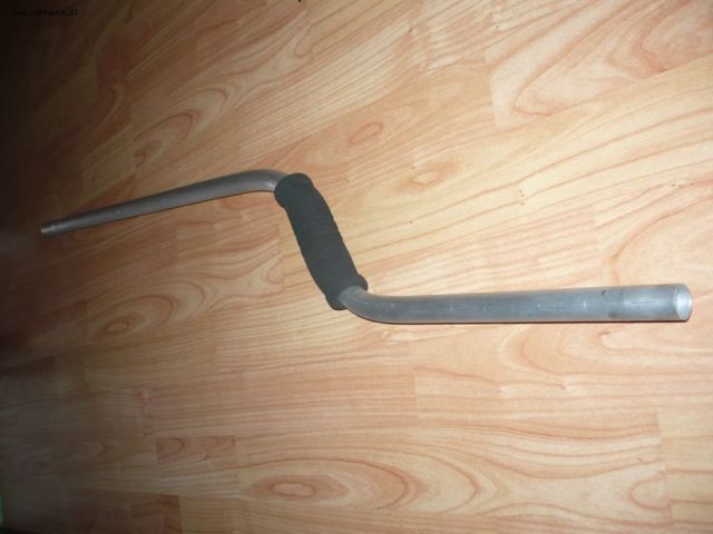

gral Napisano 17 Styczeń 2011 Napisano 17 Styczeń 2011 Mocowanie wysięgnika-końcówka do mocowania węża ogrodowego.
dajmon3 Napisano 17 Styczeń 2011 Napisano 17 Styczeń 2011 Kolego gral" obudowa aku też taka sama.Wykrywka ładna gratuluje.Pozdrawiam
zielony. Napisano 17 Styczeń 2011 Autor Napisano 17 Styczeń 2011 Jest to chyba najbardziej profesjonalnie zrobiony all, tylko pogratulować.

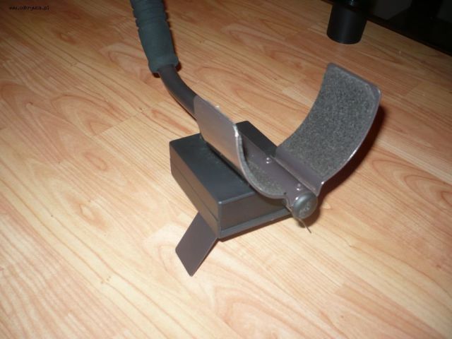

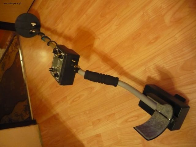

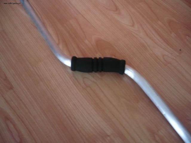

gral Napisano 23 Styczeń 2011 Napisano 23 Styczeń 2011 Witam.Po pierwsze dziękuję,ale bez przesady to nadal tylko kolejny prototyp.Chyba nigdy nie przestanę eksperymentować (no cóż takie zdziwaczenie).W wczoraj robiłem następne próby z gięciem rurek aluminiowych.Przestrzegam przed kupowaniem rurek w marketach budowlanych są piękne,lekkie ale nie nadają się do gięcia.Po zamrożeniu tylko nacisnąłem i rurka pękła (20 x 1).Znalazłem w domu jeszcze jedną rurkę ze starego bagażnika od malucha i pięknie się wygięła,rurka również (20 x 1).Waga tego elementu wraz z pianką to tylko 175gr.Stelaż który wykonałem wcześniej wraz z elektroniką,cewką i bateriami waży dokładnie 1,78kg,więc bardzo ciężki,dlatego właśnie próbuję zrobić coś lżejszego,mam nadzieję że poniżej 1,5kg.(oczywiście kompletny wykrywacz).Na giętym elemencie już urwałem 100gr,podłokietnik również z aluminium.Jak skończę to podrzucę jakieś fotki.Pozdrawiam.
gral Napisano 23 Styczeń 2011 Napisano 23 Styczeń 2011 I jeszcze pytanko do szanownych kolegów.Ekranował ktoś obudowę elektroniki do ALL-1M.Jeżeli tak to czym i jak.Pozdrawiam.
dajmon3 Napisano 23 Styczeń 2011 Napisano 23 Styczeń 2011 Witam.Kolego gral"ja nie ekranowałem .A co do wagi wiadomo że nie da się dużo zejść.Mój też nie jest za lekki ale pojemnik z akku dobrze równoważy, sonda ma małą masę.Posiadam też all1 podobnej konstrukcji jak Twój ale zle wyważony .Pozdrawiam
zielony. Napisano 24 Styczeń 2011 Autor Napisano 24 Styczeń 2011 Na temat ekranowania sondy dużo czytałem, lecz jeśli chodzi o obudowę to pierwszy raz słyszę, czy nieekranowana obudowa elektroniki w All-u ma jakiś negatywny skutek na działanie wykrywki? P.s. jeżeli chciałbyś pozbyć się tych powyginanych rurek, to z chęcią odkupił bym jedną, pozdro.
gral Napisano 6 Marzec 2011 Napisano 6 Marzec 2011 Witam.Skończyłem,niestety chyba nie da się zrobić Alla poniżej 1,5kg.Ten waży niecałe 1,6kg,oczywiście z pakietem 8 baterii AA.Pozdrawiam.
zielony. Napisano 8 Marzec 2011 Autor Napisano 8 Marzec 2011 Super, nie chciałeś innaczej zamocować elektroniki, tak żeby panel widzieć?
ALL Napisano 8 Marzec 2011 Napisano 8 Marzec 2011 WitamDziękuję , za otrzymany stelaż :).Gratuluję pomysłowości i precyzji wykonania.Jest super.PozdrawiamALL.
gral Napisano 8 Marzec 2011 Napisano 8 Marzec 2011 Witam.Na początku chciałem zamontować elektronikę w inny sposób,ale dopasowanie takiej obudowy która by tworzyła jednolitą całość z panelem graniczy z cudem.Mógłbym wykonać lekką obudowę z cienkiej blachy,ale nigdy nie uda się jej zrobić tak, żeby przynajmniej w małym stopniu wyglądała na fabryczną".Już nic nie zmieniam bo jest coraz cieplej,a poza tym All w takiej konfiguracji jest naprawdę super wyważony.Panie Aleksandrze myślę że zbuduję pan na nim genialny wykrywacz i komuś będzie służył długie lata.Pozdrawiam.

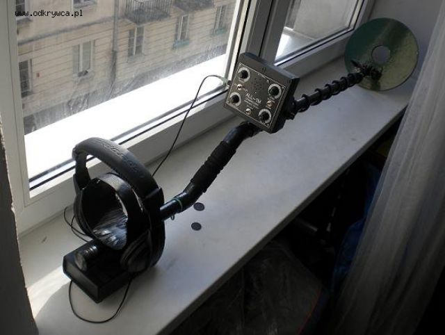

zielony. Napisano 12 Marzec 2011 Autor Napisano 12 Marzec 2011 Dzięki.Budowę wykrywacza All-1 podjeło się dość dużo naszej braci poszukiwaczy, z gorszym lub lepszym skutkiem, i moim zdaniem wszystkie niedomagania tych urządzeń tyczą się właśnie tych że egzemplaży. Mój pierwszy All nie był z pod ręki konstruktora, więc mam porównanie, także napiszę jeszcze raz, tylko oryginał:)
