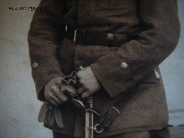

Manierkarz Napisano 1 Styczeń 2011 Autor Napisano 1 Styczeń 2011 Witam !Na zdjęciu znajduje się mój pradziadek.Brał udział w całej 1 wojnie światowej,powstaniu wielkopolskim i śląskim, oraz jako sierżant żandarmeri w wojnie polsko-bolszewickiej. Proszę o identyfikacje munduru,szabli i wszystkiego co wam się rzuci w oczy. Jest to mundur z Powstania Wielkopolskiego ?Pozdrawiam
Manierkarz Napisano 2 Styczeń 2011 Autor Napisano 2 Styczeń 2011 Prosiłbym o identyfikację stopnia,ja na czapce widze dwie belki ale na pagonach nic niema.Dało by się jakoś z identyfikować jednostke w jakiej był pradziadek podczas Powstania Wielkopolskiego ?Pozro
kowalinho Napisano 3 Styczeń 2011 Napisano 3 Styczeń 2011 Szeregowy piechoty Wojsk Wielkopolskich.Rogatywka wielkopolska wz19, widoczny element po prawej od orzełka nie jest stopniem, a ozdobny trefl.Kurtka pruska, bodaj wz1910, na kołnierzu wstążka w barwach narodowych.Pas pewnie pruski.Szabli w książce Czerwińskiego nie znalazłem, stawiam na jakiś wzór francuskiego pałasza.
