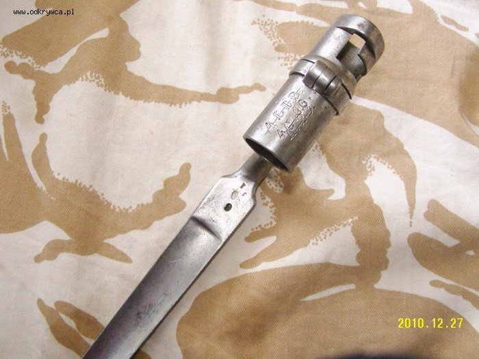

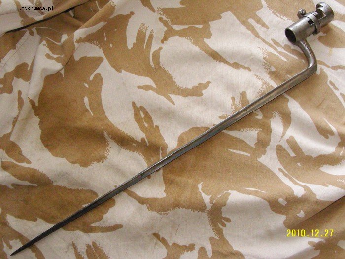

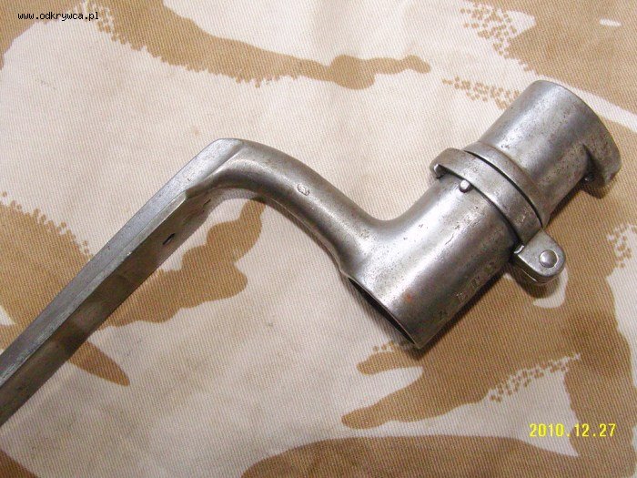

kris501 Napisano 1 Styczeń 2011 Autor Napisano 1 Styczeń 2011 Witamwedług mnie francuski 1777 przejęty przez Szwedów,a Wy jak sądzicie?pozdrawiam
zukuri Napisano 1 Styczeń 2011 Napisano 1 Styczeń 2011 Czemu sądzisz, że to akurat szwedzkie sygnatury ? Wertuję tą stronkę i nie znalazłem takich:http://www.holmback.se/bayonets/bayonets.htmPozdr, Piotr

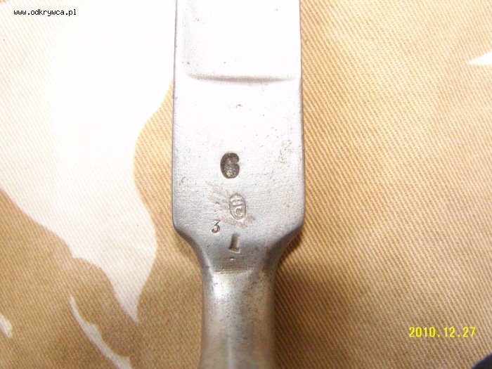

kris501 Napisano 1 Styczeń 2011 Autor Napisano 1 Styczeń 2011 Przekonują mnie te bicia na głowni - litera C a nad nią korona - typowe bicia szwedzkiepozdrawiam

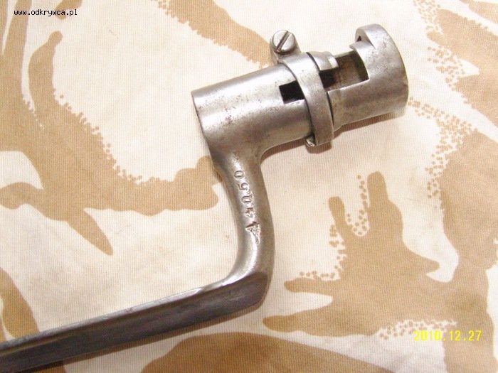

zukuri Napisano 1 Styczeń 2011 Napisano 1 Styczeń 2011 Literki pod koroną, oraz literki pod gwiazdką to także kontrolne punce francuskie. Zerknij tu, mniej/więcej w połowie obrazka jest fotka punc z haka jelca:http://bajo.cz.sweb.cz/sklad_1/francie_1866.pdfJest tam bardzo podobny stempelek kontrolny, a bagnecik jest typowym Francuzem.Bardziej zaintrygowały mnie te oznaczenia z tulei ...Pozdrawiam, Piotr.
kris501 Napisano 3 Styczeń 2011 Autor Napisano 3 Styczeń 2011 witam,faktycznie. Po koronie z mojego bagnetu nawet jestem skłony stwierdzić, że to francuskie znaki, a nie szwedzkie.Co do oznaczeń na tulei dalej nie mam pojęcia,pozdrawiamKrzysztof
