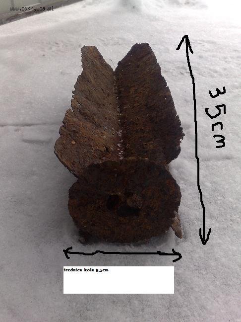

imberfal1 Napisano 14 Grudzień 2010 Autor Napisano 14 Grudzień 2010 A to ten statecznik czy możecie potwierdzić od jakiej to bombki?
Tradytor Napisano 13 Grudzień 2010 Napisano 13 Grudzień 2010 Zmierz i porównajhttp://odkrywca.pl/pokaz_watek.php?id=648838#800234 .Pzdr
imberfal1 Napisano 13 Grudzień 2010 Autor Napisano 13 Grudzień 2010 A czy może to być 12.7x108mm - wkm DSzK ?
imberfal1 Napisano 14 Grudzień 2010 Autor Napisano 14 Grudzień 2010 Kształt by się zgadzał ale wymiary nie te, jak zauważyłeś na fotce długość mojego statecznika to 350mm a ta bomba wskazana przez Ciebie cała ma 378,46mm
Tradytor Napisano 13 Grudzień 2010 Napisano 13 Grudzień 2010 Nie http://www.odkrywca.pl/pokaz_watek.php?id=677511#1131719

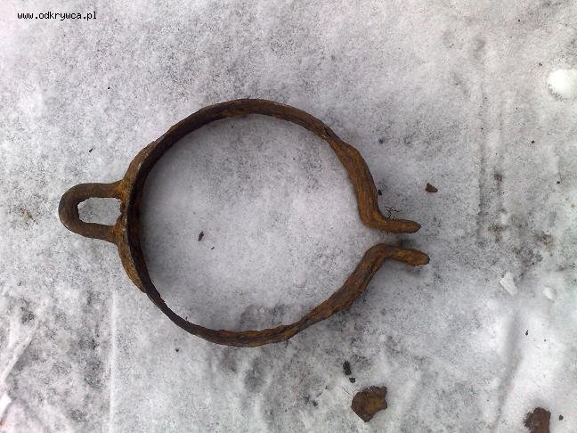

rygi82 Napisano 15 Grudzień 2010 Napisano 15 Grudzień 2010 Ta obejma to uchwyt na bombę,a te ogniwa są na bank od ruskiego działka 37mm 2go wojenne.Można wiedzec gdzie mniej więcej to wyszło ja często znajduje to samo.

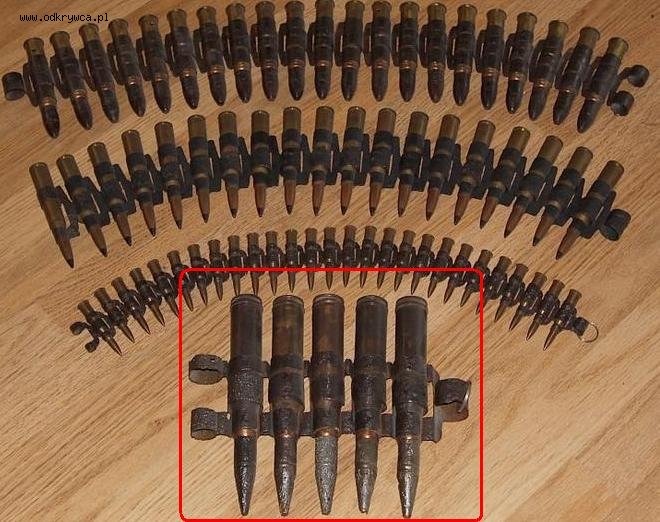

Skok Napisano 13 Grudzień 2010 Napisano 13 Grudzień 2010 Taśma na pewno nie od 2 cm Flak lub 3,7cm". Pierwszy z nich zasilany był z magazynków pudełkowych drugi zaś w ładowników.Max po prawo to zdepnięty statecznik do ruskiej bombki 5 kg

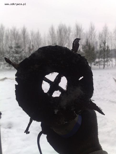

imberfal1 Napisano 14 Grudzień 2010 Autor Napisano 14 Grudzień 2010 Dzięki chłopaki, jak byście wiedzieli coś więcej o tym stateczniku to bardzo proszę o informacje. Chcę odtworzyć w miarę możliwości manewry i działania wojenne na moim terenie a dokładne id bardzo mi w tym pomogą. Poniżej wstawiam jeszcze 2 fotki rzeczy, które zamieściłem na pierwszym zdjęciu lecz co nieco oczyszczonych i proszę o dalszą pomoc.

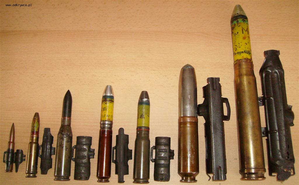

Ave Danzig Napisano 14 Grudzień 2010 Napisano 14 Grudzień 2010 Taśma napewno nie jest od WJa-23 ani od amunicji niemieckiej (fotka).Na myśl przychodzi mi tylko że od jakiejś 37mki, typu Nudelman Suranov (NS-37) albo niemieckiego flaka 18http://falkeeins.blogspot.com/2010/01/bf-110-g-with-37mm-flak-18-cannon.htmlPzdr.AD

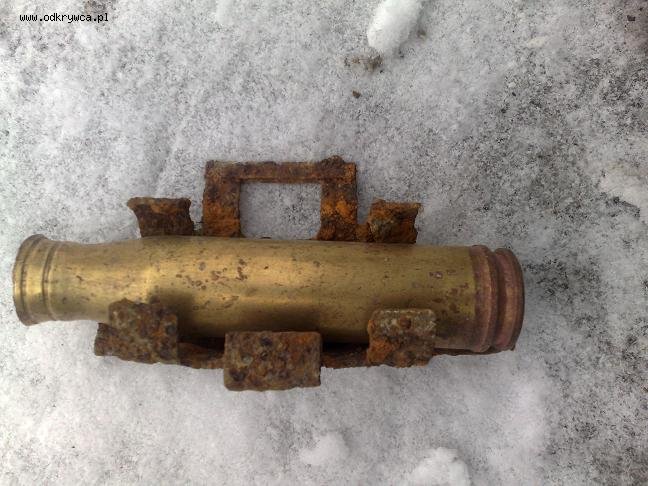

imberfal1 Napisano 14 Grudzień 2010 Autor Napisano 14 Grudzień 2010 To jest ten przedmiot z lewego górnego rogu. Jakaś obejma, na pewno nie od wozu konnego jak stwierdził jeden z kolegów.
imberfal1 Napisano 14 Grudzień 2010 Autor Napisano 14 Grudzień 2010 Sory za stan ale bałem się bardziej ingerować gdyż mogłem zdeformować znalezisko.

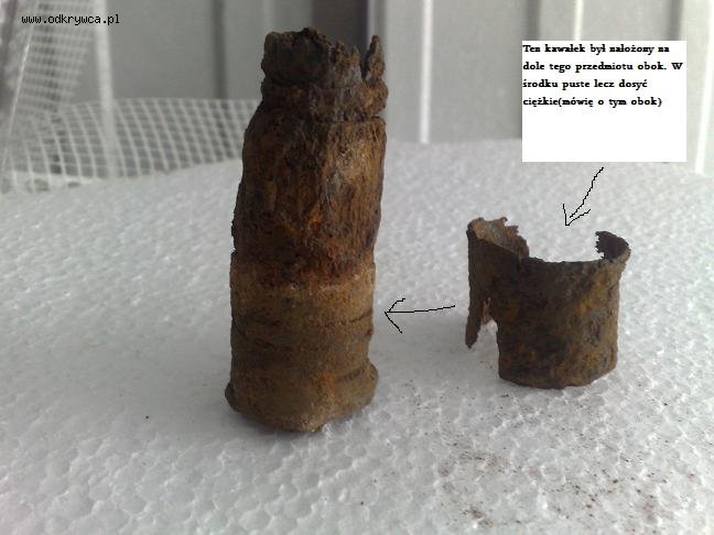

imberfal1 Napisano 14 Grudzień 2010 Autor Napisano 14 Grudzień 2010 Dzięki AD ale czy ta łuska, którą włożyłem do środka na 2 fotce nie pasuje do całości? Zarówno łuska jak i fragmenty taśmy zostały znalezione na obrzeżu radzieckiego lotniska polowego. A o ile mi wiadomo to żadne niemieckie samoloty tam nigdy nie przebywały. Więc sądzisz, że uski" mieli zdobyczną niemiecką amunicję? A może zestrzelili jakiś niemiecki samolot?
Skok Napisano 14 Grudzień 2010 Napisano 14 Grudzień 2010 Wj 23 miał zupełnie inne ogniwa. Po za tym w ogniwie łuska nie może mieć luzu. Faktycznie przypomina to bardzo mocno ogniwa od NS 37 tak jak pisał Ave Danzig.Jeśli chodzi o Flaka 18 to w linku który podał Ave Danzig jest 3,7 cm BK 43 nie zaś Flak 18. BK 43 były zasilane z ładowników. Po za tym raczej wątpliwe żebyś znalazł coś takiego. Zresztą ogniwa są za małe na taki nabój.http://www.municion.org/37/37x265.htmJa ostatecznie obstawiał bym NS 37.
Ave Danzig Napisano 14 Grudzień 2010 Napisano 14 Grudzień 2010 To jest oryginalna taśma do WJa-23 ,Łuski z NS-37 też nie należą do częstych trafień .... może to coś powojennego ?
Ave Danzig Napisano 14 Grudzień 2010 Napisano 14 Grudzień 2010 Zgadza się, tyle że to ta powojenna wersja czyli N-37 (37x155), powojenna http://www.russianammo.org/Russian_Ammunition_Page_37mm.htmlPzdr.AD
imberfal1 Napisano 14 Grudzień 2010 Autor Napisano 14 Grudzień 2010 A czy luz w taśmie może być spowodowany rozłożeniem taśmy podczas wybuchu, tzn. wysadzeniu składu amunicji. Bo ta łuska jest od Wja przynajmniej tak pisaliście na poprzednim forum, gdzie prosiłem o identyfikację. Ale faktycznie taśma od WJa wygląda inaczej na twojej fotce.
Skok Napisano 14 Grudzień 2010 Napisano 14 Grudzień 2010 Polazłem (na koniec magazynu)Zmierzyłem(4 pestki w taśmach)Potwierdziłem (słowa AD)PozdrSkokPMW
