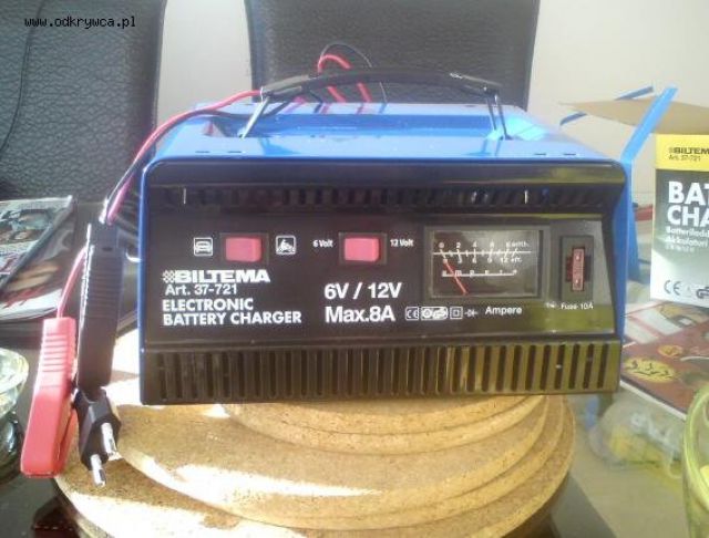

bolen Napisano 25 Październik 2010 Autor Napisano 25 Październik 2010 Dziś kupiłem te urządzenie i związku z tym mam pytanie czy nadaje się ono do elektrolizy?

sqr Napisano 25 Październik 2010 Napisano 25 Październik 2010 Zwykła ładowarka do telefonu by wystarczyła :)))
