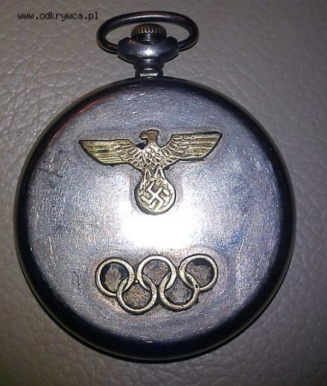

bula1237 Napisano 1 Październik 2010 Autor Napisano 1 Październik 2010 Wie ktoś może któ był producentem, może jakaś data?
bula1237 Napisano 1 Październik 2010 Autor Napisano 1 Październik 2010 tył. Jestem ciekaw czy jest oryginalny. Czy pochodzi z czasów Berlińskiej olimpiady...naszukałem się po sieci...bezskutecznie...proszę o pomoc
Diakon227 Napisano 1 Październik 2010 Napisano 1 Październik 2010 wpisz w google grafice zegarek pamiątkowy olimpiada w Berlinie. W archiwum allegrosza jest coś podobnego lecz małe foto i nie mogę się dopatrzeć szczegółów
Diakon227 Napisano 1 Październik 2010 Napisano 1 Październik 2010 Junghans 1936r prawdopodobnie ta firma i rok o ile oryginał.Tego nie jestem w stanie ocenić

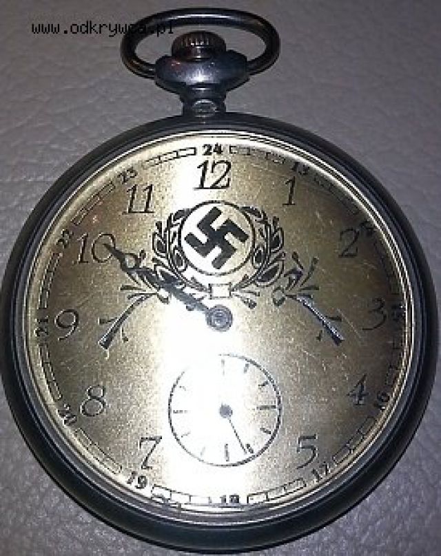

bula1237 Napisano 1 Październik 2010 Autor Napisano 1 Październik 2010 wiem, wiem, widziałem, jednak nad kołami olimpijskimi jest u mnie gapa ze swastyką
Vorax Napisano 1 Październik 2010 Napisano 1 Październik 2010 Zrob zdjecia mechanizmu,to wazne,Od kilku lat rynek jest zalewany masa grawerowanych na przerozne sposoby zegarkow z faszystowskimi emblematami.Szkoda ze dla kilkudziesieciu czy stukilkudziesieciu zlotych niszczone sa oryginalne zegarki i profanowane faszystowskim gownem.Zdejmnij przednia ramke i zrob lepsze foty tarczy.Na 90% uwazam ze to lewizna,tarcza wyglada na swiezo zeszlifowana pod grawer ,nie ma sladu patyny.Pozdrawiam Vorax

Vorax Napisano 1 Październik 2010 Napisano 1 Październik 2010 bula widze w rowkach resztki pasty polerskiej...sam go tak polerowales?;)

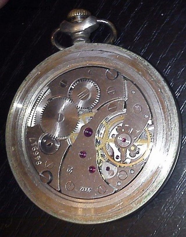

bula1237 Napisano 1 Październik 2010 Autor Napisano 1 Październik 2010 Środek. Nic nie dotykałem, nic nie czyściłem, tylko otworzyłem...szkoda że nie jest oryginalny...
Vorax Napisano 1 Październik 2010 Napisano 1 Październik 2010 Diakon ja nie pisze o tym czy znajdzie sie ktos chetny na lewizne i czy za 2 piwa czy za flaszke.Nie tego tyczy sie ta identyfikacjaDla mnie sprzedaz lewizny to typowe oszustwo i tyle za jakakolwiek cene.Pisze jeszcze raz ze aby okreslic czy to oryginal czy nie potrzebne sa lepsze zdjecia w tym zdjecie mechanizmu.
Vorax Napisano 1 Październik 2010 Napisano 1 Październik 2010 Bula o w morde ,malo nie spadlem z krzesla.Mechanizm to ruska Molnia z lat 60-70tych.Dalsze dywagacje na temat tego zegarka sa zbedne.100 % smierdzaca lewizna dopiero co z ruskiej fabryki.Pozdrawiam Vorax

bula1237 Napisano 1 Październik 2010 Autor Napisano 1 Październik 2010 Niestety nie posiadam teraz aparatu, mogę wrzucić jutro lepsze zdjecia.Wspomnę tylko że przedmiotu nie kupiłem
Vorax Napisano 1 Październik 2010 Napisano 1 Październik 2010 Diakon sprzedaz tej nieudolnej podroby jest w mysl polskiego prawa nielegalna.
Vorax Napisano 1 Październik 2010 Napisano 1 Październik 2010 bula:dobrze zrobiles to bezwartosciowy smiec.
