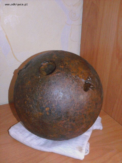

grand21 Napisano 29 Wrzesień 2010 Autor Napisano 29 Wrzesień 2010 Witam !Stałem się posiadaczem takiego oto fanta.Średnica ok. 16 cm , waga 11 kg.Prosił bym o więcej informacji na jego temat.
maciek33 Napisano 3 Październik 2010 Napisano 3 Październik 2010 Mylę że różnice między waszymi kulkami wynikają z dwóch różnych okresów ich producji.Sam posiadam 2 bomby możdzierzowe rosyjskie 2 pudowe o różnicy średnicy ok 1cm, i kompletnie innych uszach.Typuje wojna siedmioletnia kontra królestwo polskieczyli ok 1760 kontra 1830Pozdrawiam
kugelfange Napisano 3 Październik 2010 Napisano 3 Październik 2010 model31, waga granatu podana przez Maćka (12kg) dotyczy już granatu PUSTEGO - bez prochu. Ten zgubiony kilogram" to prędzej błąd wagi, zaokrąglenie" wyniku, ubytki korozyjne, a najprędzej wszystko po trochu ;) ... niewykluczone poza tym, że (biorąc pod uwagę powyższe) mógłby to być również granat francuski o podobnych gabaretach; 16,55cm, 10,52kg.
model31 Napisano 3 Październik 2010 Napisano 3 Październik 2010 Granat francuskiej haubicy o podobnych wamiarach powinien miec nastepujace parametry: Masa 11,5 kg (z ladunkiem), kaliber 16,26 cm.Pozdrawiam

kugelfange Napisano 3 Październik 2010 Napisano 3 Październik 2010 model31, nasze wagi tego 10-funtowego by sie zgadzały, jedna pusta, druga z prochem. Średnica też niemal identyczna, ale jakieś różnice jednak są, ciekawe z czego wynikają, może chodzi o okres ?Jak możesz zapodaj mi swój email.Pzdr
maciek33 Napisano 30 Wrzesień 2010 Napisano 30 Wrzesień 2010 Granat możdzierzowy 18-19 wiekPruski 10 funtów ;na kamień;Waga 12 kg , kaliber działa 17,00 CMGdybys chciał się pozbyc, polecam się
model31 Napisano 2 Październik 2010 Napisano 2 Październik 2010 Maciek odpowiedzial chyba dokladnie i rzeczowo.Pozdrawiam
maciek33 Napisano 2 Październik 2010 Napisano 2 Październik 2010 Dla wyjaśnienia różnicy wagi mogę tylko dodać że kule były produkowane w różnych odlewniach , z różnymi grubościami ścianek , z różnej jakości żeliwa i różną ilością skaz odlewniczych. Do tego dochodzi ubytek czasu czyli tlenek żelaza i mamy wynik....Masy i średnice kul z wszelkich tabel traktujemy z dużym marginesem, dlatego też identyfikacja kul pełnych jest trudna i czasem nie możliwa w 100%......W razie kulkowych pytań, służę pomocą....
