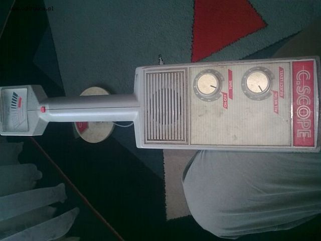

Witam, dostałem dziś gratis wykrywacz ? Model C.SCOPE CS770,
Made in Britain by Scope International Ltd, Ashford, kent.
Dwa pokrętła jak na fotce, wskazóweczka. Widział ktoś coś takiego, jak to obsługiwać....???
Kluczowym elementem jest czerwony przycisk przy rękojeści. przytrzymaj przycisk, włącz wykrywacz i kręć pokrętłem Tune aż pojawi się ton wiodący (ang. threshold). Wciąż trzymając przycisk ustaw poziom dyskryminacji dolnym pokrętłem, np. na 3. Wykrywacz będzie sygnalizował obecność metalu dźwiękiem i wychyleniem się wskazówki, prawdopodobnie metale kolorowe w prawo a ferromagnetyczne w lewo. W trakcie przeszukiwania należy dość często zerować wykrywacz czerwonym przyciskiem, przywracając ton wiodący.
