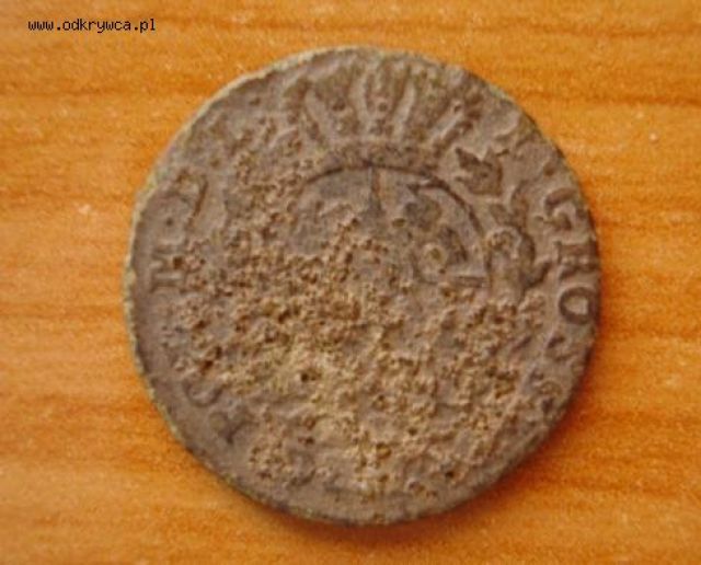

Czester01 Napisano 22 Lipiec 2010 Autor Napisano 22 Lipiec 2010 Witam, proszę o radę... jak wyczyścićtę monetę z widocznego na zdjęciu osadu? Moneta wydaje siębyćw dobrym stanie więc warto spróbować.
Kamil1994 Napisano 22 Lipiec 2010 Napisano 22 Lipiec 2010 Witam.hmm... pomyślmy.Moneta jest w stanie nie aż tak tragicznym (trojak?). Jeśli jest pokryta grubą patyną można zaryzykować elektrolizę, ale wtedy istnieje prawdopodobieństwo zniszczenia jej nieodwracalnie. Ja na twoim miejscu zrobiłbym tak:1. Wrzucił do oliwy z oliwek na parę dni.2. W międzyczasie wyjmować monetę i przecierać delikatnie ściereczką między palcami.3. Poczekać tak od 8 do 10 dni.4. W razie gdyby oliwa nie dawała skutku to wrzucić monetę do wody utlenionej na 24h (można na dłużej to zależy od zabrudzeń, jak będą schodzić).5. Ponownie umieścić w pojemniku z oliwą i wykonywać czynności wymienione w punkcie 2 i 3.Dodam że niektóre monety moczę w oliwie po kilka tygodni i dopiero wtedy oliwa daje radę, to samo z wodą utlenioną.Czester01 wrzucaj fotki monety w czasie jej czyszczenia, jeśli zakończysz czyszczenie to wrzuć zdjęcie monety.pzdr.

Czester01 Napisano 20 Wrzesień 2010 Autor Napisano 20 Wrzesień 2010 OK po dlugim zastanowieniu się spróbuje pomoczyć tę monetę w oliwce. Dziśjest pierwszy dzień. będe wrzucał fotki.o ijeszcze jedno - czym sie różni 1 grosz SAP od trojaka SAP? czy średnica jest inna? bo w tym przypadku obie opcje sąprawdopodobne...
