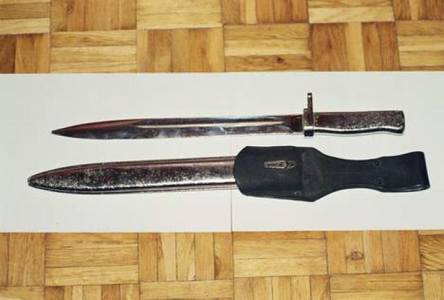

majros Napisano 3 Marzec 2004 Autor Napisano 3 Marzec 2004 Jestem w posiadaniu bagnetu ktory zostal przez poprzedniego wlasciciela caly oniklowany czy tez ochromowany(nie wiem ktore pojecie jest prawidlowe). Zastanawiam sie czy jest mozliwe przywrocenie dawnego wygladu bagnetu bez jego uszkodzenia.Moze wie ktos jeszcze co to za typ bagnetu.Z gory dzieki i pozdrawiam.
Romel79 Napisano 3 Marzec 2004 Napisano 3 Marzec 2004 Jest to niemiecki bagnet zastępczy tzw ersatz . Jeśli chodzi o ten hrom czy nikiel to chyba będzie problem , ja już kiedyś prubowałem i nie chciało to zejść żadnymi sposobami , sam jestem ciekawy czym to można usunąć i czy wogóle można pzdr
brasko Napisano 3 Marzec 2004 Napisano 3 Marzec 2004 TO można usuąć tylko w zakładzie galwanizeryjnym Chodzi o to że nikiel(żólty w odcieniu i chrom srebrny )są nakładane elektrochemicznie. Są to powłoki bardzo trwałe-szczególnie chrom,zabezpieczające powieżchnie przed korozją i jednoczesnie dekoracyjne.Można je zdjąć tą samą metodą jaką były położone, tylko odwracając elektrody-w czasie procesu cząsteczki niklu lub chromu będą ciekały"z jednej elektrody(bagnet)na drugą.Aż bagnet zostanie goły".
Cyrograf15 Napisano 5 Marzec 2004 Napisano 5 Marzec 2004 Tak tak, tyle że wraz z cząsteczkami chromu lecą cząsteczki żelaza i powstają wżery.Proces w praktyce jest nieodwracalny. Pozostaje szlifowanie ale nie polecam. Lepiej to zostawić tak jak jest.Wojtek
majros Napisano 7 Marzec 2004 Autor Napisano 7 Marzec 2004 No to będę miał bagnet po ostrym tiuningu.Masz racje zostawie tak jest. Na pocieszenie dla mnie duzo za niego nie zaplacilem. Pozdrawiam.
