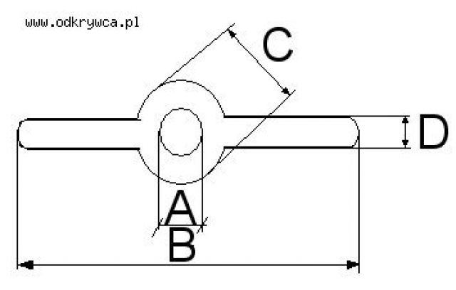

GzesioB Napisano 27 Czerwiec 2010 Autor Napisano 27 Czerwiec 2010 To jest element mocujący obręcz do hełmu.Mam prośbę do posiadaczy oryginalnego elementu o podanie wymiarów zaznaczonych na rysunku.Pozdrawiam

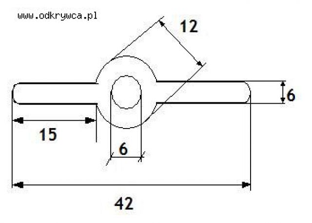

kurkow Napisano 28 Czerwiec 2010 Napisano 28 Czerwiec 2010 Mierzyłem na pordzewiałych wąsach, bo takie akurat miałem pod ręką. Jest więc opcja, że nie wyszło mi to super doskonale.
kurkow Napisano 28 Czerwiec 2010 Napisano 28 Czerwiec 2010 Ups, pierwszy błąd, bo A= <6Nie wiem dokładnie ile wynosi ta dziurka, ale 6mm ma główka od nitu, a nie otwór...
GzesioB Napisano 9 Lipiec 2010 Autor Napisano 9 Lipiec 2010 Dzięki serdeczne.A otwór ma 3,5 mm - nie pasują znormalizowane nity.
