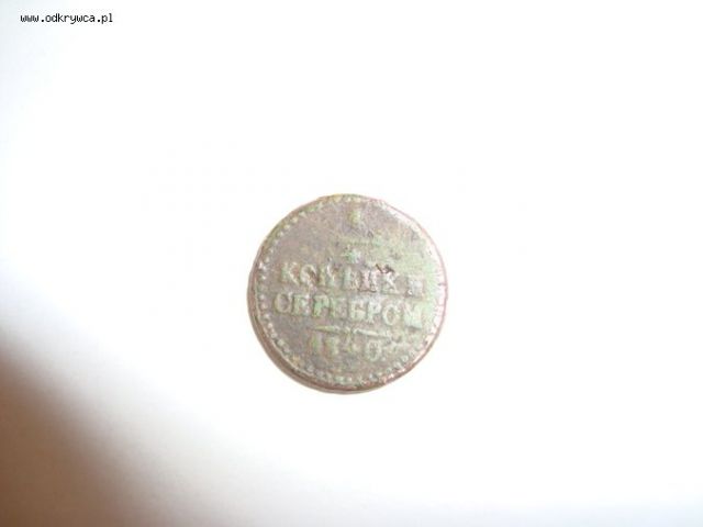

lanca Napisano 6 Czerwiec 2010 Autor Napisano 6 Czerwiec 2010 Wyszło dziś takie 1/4 kopiejki czy wie ktoś co oznacza ten napis pod kopiejki" czy dobrze mi się wydaje że monetka jest z miedzi, więc co oznacza to serebrom"?
meteor1 Napisano 6 Czerwiec 2010 Napisano 6 Czerwiec 2010 moneta jest miedzianahttp://www.numismat.ru/catalog.shtml?year=1840
Pablo.wpl Napisano 7 Czerwiec 2010 Napisano 7 Czerwiec 2010 Kiedyś sam się łudziłem.... ale to nie oznacza że srebrna...miedziak populares, ale roczek i jak w fajnym stanie to jednak ciekawa do kolekcji, zawsze zajmie jakieś miejsce w klaserze :)10kop 1810r to wtedy byś sięucieszył:]pozdrawiam
lanca Napisano 7 Czerwiec 2010 Autor Napisano 7 Czerwiec 2010 Dzięki za info,widać że Rosjan zawsze było ciężko zrozumieć o co im chodzi:D sierebro" miedziane:) Cieszy i tak.Stan nawet,nawet no i narazie moja najstarsza carska kopiejka.Pablo jednak udało mi się wyskoczyć,choć na godzinkę:D
desmo_sm Napisano 7 Czerwiec 2010 Napisano 7 Czerwiec 2010 lanca, to chodzi mniej więcej o to że to jest 1/4 kopiejki srebrem czyli wartość taka jaka by była gdyby była zrobiona ze srebra. ( o tej wadze co ta moneta)1/4 jeszcze nie znalazłem nigdy, fajne i dość rzadkie znalezisko. Ciekawe są też połuszki.
kopijnik2 Napisano 7 Czerwiec 2010 Napisano 7 Czerwiec 2010 chodzi mniej więcej o to że to jest 1/4 kopiejki srebrem czyli wartość taka jaka by była gdyby była zrobiona ze srebratrochę niezręczne...razmieniajetsja sierebrom, czyli w pełni wymienialna na srebro, czyli wartość wg. parytetu srebra
desmo_sm Napisano 7 Czerwiec 2010 Napisano 7 Czerwiec 2010 kopijnik2, a co to oznaczało w praktyce, i po co taki manewr?Dzięki za pomoc w rozwikłaniu tematu.
kopijnik2 Napisano 7 Czerwiec 2010 Napisano 7 Czerwiec 2010 temat jest prosty - i - nie prosty...wersja A - prosta - spadły ceny miedzi, rząd - stabilizuje wartość monet ceną srebra - czyli mówi zawsze kopiejka to 1/100 rubla srebrem, a My całym swoim Majestatem to Wam gwarantujemy"_________to samo było z rublami w banknotach - wymiennymi na złoto wersja B - dwunominałowe polskie złotówko-kopiejki" były cenniejsze dla posiadacza niż miedziane kopiejki rosyjskie co powodowało drenaż" polskiego srebra i odrzucenie rosyjskiej miedzi
kopijnik2 Napisano 7 Czerwiec 2010 Napisano 7 Czerwiec 2010 a na pewno, trzy kopiejki sierebrom nie były warte półrublówce" chociaż wagę miały podobną...dotyczy - czyli wartość taka jaka by była gdyby była zrobiona ze srebra. ( o tej wadze co ta moneta)"
