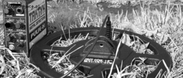

Taktyk Napisano 2 Czerwiec 2010 Napisano 2 Czerwiec 2010 1059,00 PLN Za Detektor typu PI(Pulse Induction) pracujący do wyboru na częstotliwości F=1000 PPS lub F=1200 PPS. Standardowo wyposażony w szybką cewkę typu MONO COIL - FAST COIL 12'' – obudowa ABS – uzwojenia w technologii TWS – niska pojemność, uzwojenia teflonowe, zabezpieczone termicznie. Dalej, 2 tryby pracy: statyczny(STATIC) i ruchowy/dynamiczny(MOTION) z płynną regulacją szybkości autostrojenia AT SPEED. Pozostałe regulacje: regulacja opóźnienia impulsu PULSE DELAY w zakresie 10uS-100uS. Regulacja sygnału wiodącego THRESHOLD. Regulacja głośności VOLUME. Sygnalizacja niskiego stanu baterii LOW BATTERY. Zasilanie wbudowane 7.2V NiMH – możliwość wymiany akumulatorków na zwykłe baterie. Więcej użytecznych informacji w chwili premiery na Strefie Militarnej w Gostyniu...:)PozdrawiamTaktyk

Taktyk Napisano 2 Czerwiec 2010 Napisano 2 Czerwiec 2010 Tego detektora nie trzeba dostrajać do gruntu. Co ciekawe nie reaguje on także na ruch sondy w powietrzu – w polu magnetycznym ziemi...;) W zależności od rodzaju poszukiwań: małe cele lub średnie i duże ustawiasz tylko głownie PULSE DELAY. To detektor do zastosowań specjalnych więc nie pytaj mnie o zasięgi na puszkę piwa..:)W załączniku panel – myślę, że jest intuicyjny.PozdrawiamTaktykTaktyk PULSE-XP.S Jeśli moderator pozwoli – proponuje osobny wątek, w którym będziemy mogli sobie porozmawiać na temat detektorów PI, używanych do poszukiwań militarnych(Reilc).P.S 2. Andrzeju ma nadziej, że jak znajdziesz czas, też się przyłączysz do dyskusji..;)
