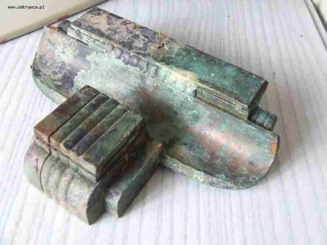

werewolf Napisano 21 Maj 2010 Autor Napisano 21 Maj 2010 witamchciałbym troche oczyścić ten kałamarz .. najlepiej by zeszły te czarne plamy (np.po lewej) a zostało tej starej patyny.metal to chyba miedź lub mosiądz może ktoś przy okazji kojarzy producenta L.L. z francji bo tak jest oznaczony ten przedmiot
werewolf Napisano 21 Maj 2010 Autor Napisano 21 Maj 2010 hmm możliwe nie bardzo widać ..przebija się kolor miedzi na fotkach :/jak to czyścić?teoretycznie nie chciałbym by był jak nowy ale chętnie się dowiem jak doczyścić to tylko z osadów a także całkiem
sławek1989 Napisano 21 Maj 2010 Napisano 21 Maj 2010 jesli przedmiot nie był szcztucznie patynowany to mozna zastosowac cos na bazie kwasow z dodatkiem inhibilitora. dobrze jest kupic gototowe specyfiki , np argentum wd o odczynie kwaśnym , cuprum wd o odczynie zasadowym na bazie amoniaku z dodatkiem sciernym (kreda) lub duraglit . ten ostatni najdrozszy ale najbardziej polecany . bardziej profesjonalnie stosuje sie EDTA lub winian potasu . ale to roznie bywa , preparaty dobiera sie w zaleznosci od tego co jest na przedmiocie, czasami czyszczenie sie uda a czasami nie trzeba sie z tym liczyc. zycze udanej konserwacji i odpowiedniej decyzji:) a i jeszcze jedna wazna sprawa najlepiej przed rozpoczeciem zabiegu jest dokonac proby , np w miejscu niewidocznym, jesli efekt zadowoli twoje oczekiwania to do dzieła i nie czytaj postow forumowych płaczek ze zle bo sami tego lepiej pewnie by nie zrobili
sławek1989 Napisano 21 Maj 2010 Napisano 21 Maj 2010 po zastosowaniu danych preparatow uzyskasz raczej barwe metaliczna . bez patyny oraz zanieczyszczen , jak cos mozna patynowac wtedy . a jak nie chcesz aby był jak nowy to szczotka , popiół, soda. itd:)
