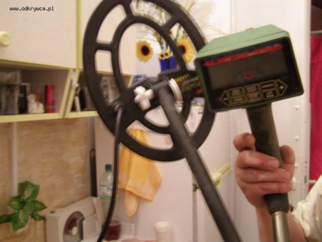

firedancer Napisano 25 Marzec 2011 Napisano 25 Marzec 2011 Po wyschnieciu powraca i to na dlugo zdolnosc doskonalego zamykania i zasobnik juz nie predko bedzie chcial spadać :)"Mój sposób jest prosty ale toporny ....taśma izolacyjna dookoła zasobnika....w podobny prosty" sposób można naprawić śrubę mocującą sondę do rurki... pasuje śruba od klapy sedesowej :):) pozdrawiam

Cpt.Nemo Napisano 25 Marzec 2011 Napisano 25 Marzec 2011 Eastlegion - Ty przytoczyles Twoje zdanie a ja wyniki moich porownan z F75 ktore przeprowadzam od dluzszego czasu wraz z kolega wlascicielem Fisherka. O dziwo GTP-1350 z cewka DD jest bardzo porownywalny z F75 w osiagach, nam nie udalo sie zauwazyc roznic w glebokosci :)Solidnosc ? No nie wiem na czym ma polegac wedlug Ciebie ale ja uwazam sprzety Garretta wlasnie za wyjatkowo solidne, dla przykladu w F75 lubia czasami pekac te plastikowe sruby na rurach. Wywazenie ? Moze jestes za wysoki ? Ja nie mam zastrzezen do wywazenia bardzo dobrze mi lezy w reku opierajac sie z nieznaczna sila na podlokietniku co wydaje mi sie wygodne.A do Firedancer - te sruby to tez traktuje jako zalete Garrettow, bo np. Fisher uzywa cienszych i moze byc problem. Gustowna biala sruba z bialymi nakretkami nadaje elegancji czarnej cewce a dodatkowa sruba w torbie daje poczucie pewnosci :)

firedancer Napisano 25 Marzec 2011 Napisano 25 Marzec 2011 A do Firedancer - te sruby to tez traktuje jako zalete Garrettow, bo np. Fisher uzywa cienszych i moze byc problem. Gustowna biala sruba z bialymi nakretkami nadaje elegancji czarnej cewce a dodatkowa sruba w torbie daje poczucie pewnosci :)"taka fotka podglądowa
Cpt.Nemo Napisano 25 Marzec 2011 Napisano 25 Marzec 2011 Enders, a skad taki wniosek ? - Co do GTP nie jest także "święty pod względem wykonania. Widzę, że mało wie kolega o jego budowie. "Czytalem raz o takim przypadku i wiem ze mozna albo taka rurke zakupic w Vikingu albo wykonac solidniejsza samemu. Mi sie taki przypadek, odpukac, nie zdarzyl ale gdyby to nowa rurke usztywnilbym pianka konstrukcyjna. Lekka i powinna raz na zawsze zalatwic problem.O budowie wiem tyle ile wyczytalem w naszym ubogim w sprawie GTP-1350 internecie. Nie rozbieram wykrywek bez powodu, az taki ciekawy nie jestem :) A Firedancer zrobil troszke zle. Lepiej jest kupic komplet z dluzszymi srubamii po ucieciu wykorzystac dwie nakretki z kompletu na obie strony mocowania - ladniej wyglada :)Trzeba tez pamietac zeby sruba byla nieco dluzsza od fabrycznej bo w razie zastosowania cewki DD bedzie wygodniej.
