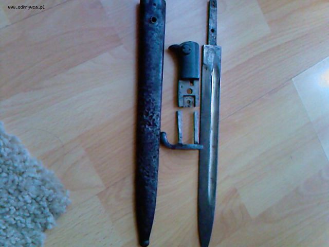

zbyszek12315 Napisano 9 Maj 2010 Autor Napisano 9 Maj 2010 witam czy koledzy powiedzą mi jaki to bagnet ,typ ,rocznik i pytanko jest pęknięta rękojeśc czy to można skleić lub zespawać -wygląda na stop aluminiowy
Cyrograf15 Napisano 9 Maj 2010 Napisano 9 Maj 2010 KS 98Rękojeść to odlew z stopu cynku, będzie problem.WojtekPost został zmieniony ostatnio przez moderatora Cyrograf15 10:09 09-05-2010
zukuri Napisano 9 Maj 2010 Napisano 9 Maj 2010 Ten bagnecik nawet w stanie fabrycznym nie nadawał się do boju- to tylko taka militarna galanteria …Twarde okładziny mogłyby ustabilizować uszkodzoną rękojeść… Do dolnej części rękojeści trzeba jednak przynitować ostrze- trzpień ostrza jest jednak dość oporny na wyginanie i może swoją sztywnością wymóc przesunięcie takich nie połączonych ze sobą elementów rękojeści…Pozdrawiam, Piotr.
zukuri Napisano 9 Maj 2010 Napisano 9 Maj 2010 http://www.bagnety.pl/niemcy/153-bagnet-prywatny-w-typie-ks-98.htmlKiedyś miałem podobny problem. Pównolegle w obu częściach rękojeścią wywierciłem małe otworki- włożyłem w nie druty (ok. Ø 3 mm)i połaczyłem obie części rękojeści tymi drucianymi kołeczkami pomagając sobie lekko klejem. To chyba najlepszy sposób. Trzeba tylko uważać, by przy wierceniu wiertło nie wyszło bokiem rękojeści ...Pozdrawiam, Piotr.
