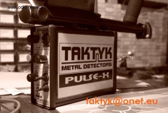

Taktyk Napisano 10 Maj 2010 Napisano 10 Maj 2010 Witam,To są oczywiście detektory z wydzielonymi kanałami dla żelaza i złota. Oczywiście w dużej mierze ma tutaj znaczenie opóźnienie w próbkowaniu sygnału ale także inteligentna ich obróbka. Wszystko po to, żeby z krzywych od celu, najczęściej metalu, wydobyć więcej informacji niż może się komuś wydawać...;)Ja wierzyłem kiedyś w proste rozwiązania..:)P.S. W załączniku prototyp detektora PI, który potrafi rozróżniać metale...:)PozdrawiamTaktyk

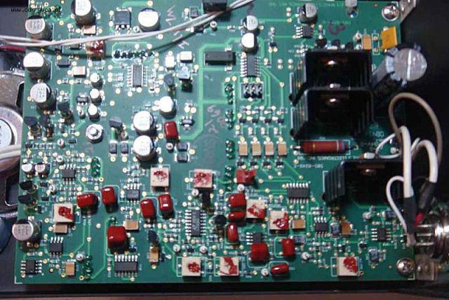

Taktyk Napisano 10 Maj 2010 Napisano 10 Maj 2010 Możliwości są na miarę naszych czasów...:)Myślę, że będzie lepiej - w sensie dokładniej ale to już kwestia przyszłości. Zasadniczo i tak najważniejsza jest dla nas informacja informacja: Żelazo - Kolor..;)W załączniku PCB rozpracowanego TDI...:)PozdrawiamTaktyk
