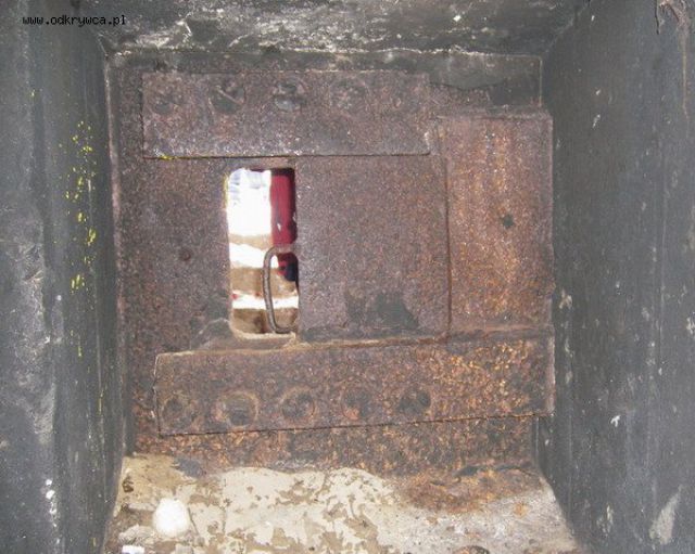

szym Napisano 29 Marzec 2010 Autor Napisano 29 Marzec 2010 Mamy problem ze sklasyfikowaniem strzelnicy znajdującej się w schronie R 621 w Tomaszowie Maz., na Linii Pilicy (a2) Panzeratlas jest tu za krótki. Podobną strzelnicę znaleźliśmy na jakiejś stronie poświęconej Wałowi Atlantyckiemu, też w schronie R 621. Obecnie rewaloryzacją schronu zajmuje się stowarzyszenie Labirynt".Zebraliśmy sporo materiałów dotyczących wyposażenia obiektu, ale typ strzelnicy pozostaje dla nas ciągle tajemnicą.

DaSk Napisano 30 Marzec 2010 Napisano 30 Marzec 2010 Pancerze w R6212 x 434 P011 x 19 P71 x 410 P91 x 735 P32 x 48 P8Takie przynajmniej znalazłem oznaczenia. Czy prawdziwe? Nie wiem.
szym Napisano 30 Marzec 2010 Autor Napisano 30 Marzec 2010 Piotr916, dzięki, stronę znam, jednak tej strzelnicy tam nie ma.DaSk, asz" schron został zbudowany jesienią 1944 r. i ma znaczące odstępstwa od pierwotnych planów. Brak wyjścia ewakuacyjnego (410P9), zamiast 19P7 drewniana ościeżnica (i chyba także drewniane drzwi, no i właśnie strzelnice, na pewno nie 48P8. Reszta się zgadza. No może jeszcze brak wieszaków na prycze, zamiast tego pręty w w ścianach.Zapraszam na http://labirynt.org.pl
DaSk Napisano 31 Marzec 2010 Napisano 31 Marzec 2010 Znalazłam coś co może będzie pasować do waszego pancerza. W książce Panzeratlas 1 autorstwa M. Dudka i J. Sadowskiego na stronie 49 u dołu jako fotografia nr 4 przedstawiony jest pancerz podobny do znajdującego się w waszym schronie. Opisany jest on jako płyta gr. 4 cm strzelnicy MG 08 będąca prawdopodobnie adaptacją płyty ckm z lat 20 tych". Fotka została wykonana w korytarzach Książa (tak jest opisane zdjęcie). Na fotce widać 5 śrub mocujących i rączkę od zasłony. Może kolega Jagmin wam pomoże.
szym Napisano 1 Kwiecień 2010 Autor Napisano 1 Kwiecień 2010 DaSk, faktycznie coś jest na rzeczy, chociaż nasza jest szersza i ma z prawej blaszaną kieszeń za która chowała się zasuwa. W każdym razie dzięki
