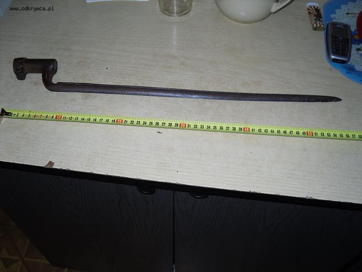

mkduch Napisano 27 Marzec 2010 Autor Napisano 27 Marzec 2010 Witam napiszcie co to za bagnet i z jakich czasów bo ja sie nieznam...
mkduch Napisano 7 Sierpień 2010 Autor Napisano 7 Sierpień 2010 szerokosć tulei-3cmdługosc tulei-7cm dlugosc całkowita-57cm

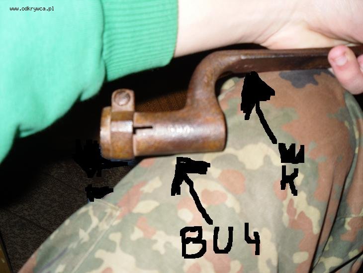

mkduch Napisano 7 Sierpień 2010 Autor Napisano 7 Sierpień 2010 oznakowania1)BU42)14893)k I NAD TYM KORONA
mkduch Napisano 7 Sierpień 2010 Autor Napisano 7 Sierpień 2010 przegladalem linki jakie mi podali ale niesa podobne do mojego
chemik3 Napisano 27 Marzec 2010 Napisano 27 Marzec 2010 nie podałeś wymiarów, porównaj z tymhttp://www.bagnety.pl/rosja-i-zsrr/169-berdan-ii-mod-1871.htmlalbo poszukaj tuhttp://www.bagnety.pl/pozdro
zukuri Napisano 7 Sierpień 2010 Napisano 7 Sierpień 2010 Znalazłem dwa bagnety o tym kształcie i zbliżonych wymiarach- Norweg M-1846, oraz Szwed M-1840 (choć chyba oba te państwa wtedy były jednoscią). Szczelina na czop w wersji norweskiej była węższa i bardziej przypomina Twój bagnecik.Pozdrawiam, Piotr.
mkduch Napisano 17 Maj 2010 Autor Napisano 17 Maj 2010 witam. długosc calkowita-57cm.Oznaczenia:BU4 po lewej stronie,1489 po prawej stronie.jest jeszcze odbita na ostrzu litera K a nad nią koronaPozdro
mkduch Napisano 7 Sierpień 2010 Autor Napisano 7 Sierpień 2010 to ze norweski to by pasowalo bo zostal znaleziony w norwegijaki rocznik ktos wie?
zukuri Napisano 7 Sierpień 2010 Napisano 7 Sierpień 2010 Ale mi się udało !;-)Po identyfikacji kraju napisałem, że to M-1846. Jest to, że tak powiem rok narodzin Twojego bagnetu ...Pozdrawiam, Piotr.
janushew Napisano 9 Sierpień 2010 Napisano 9 Sierpień 2010 Witam! Przypomnę wymiary bagnetu wz.1862 do kb. Dreysego:-ramię łączące długość 28mm na nim nr. fabryczny-głownia trójgraniasta o płaskiej podstawie odchylona od osi tulei-na pierscieniu mocującym i na krawędzi wlotowej tulei numery fabryczne-średnica tulei- 21.6-długość całkowita bagnetu 573mm-długość głowni 495mm-szerokość głowni u nasady 18mm-grubość głowni 14mm-długość tulei 70.5mmpo osadzeniu na lufie bagnet znajduje się z prawej strony kbszczelina na czop tu jest rzeczywiście krótsza ( w Norwegu)
zukuri Napisano 9 Sierpień 2010 Napisano 9 Sierpień 2010 Niemiecki bagnecik M-1862 nie ma związku z bagnetem omawianym. Dowodem na to może być już sam kształt wycięcia w tulej (w Norwegu- prosty, w niemieckim w kształcie litery ") oraz miejsce w którym znajduje się pierścień blokujący (niemiecki -środek tulei, norewski- jej krawedź)...Pozdrawiam, Piotr.
zukuri Napisano 27 Marzec 2010 Napisano 27 Marzec 2010 Z bagnetami tulejowymi zawsze jest problem, bo one jakieś takie są do siebie podobne, a masa ich była ...;-)Daj więcej fotek z góry tulei, z boku ...Wymiary też by pomogły (wymiary ostrza, długość tulei, jej wewnętrzna średnica ...)Pozdrawiam, Piotr.Ps.Na 100% nie jest to Berdan ...
