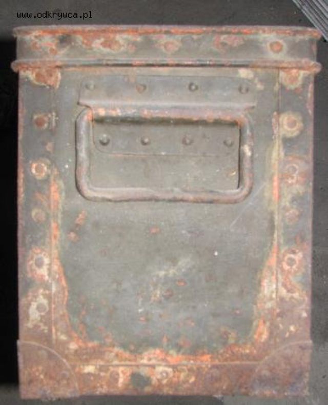

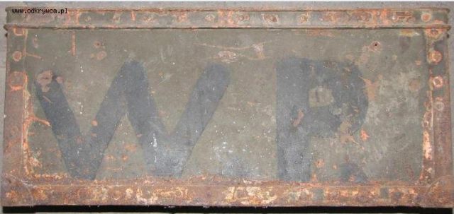

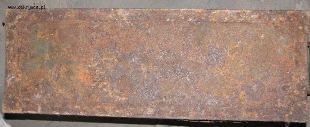

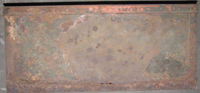

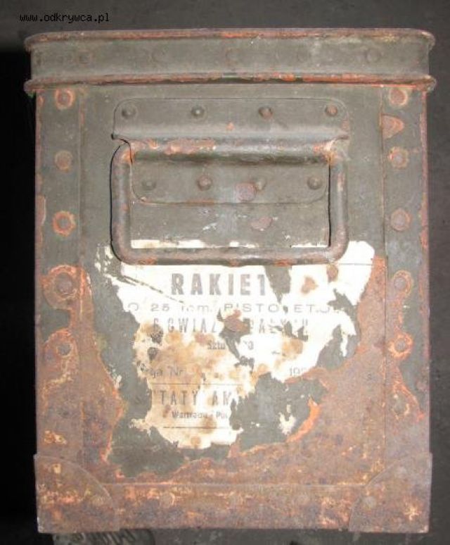

Mruk Napisano 22 Marzec 2010 Autor Napisano 22 Marzec 2010 WitamZamieszczam fotki mojej skrzyni na rakiety sygnalizacyjne(sądząc po wlepce;) mam pytanie jak ją można oczyścić z tej rdzy, co by jej po kilku latach do końca nie zjadła, oraz jak ją można zakonserwować? I mam prośbę, jeśli ktoś widział ją na zdjęciach archiwalnych z '39 to proszę o wstawienie ich tutaj, dzięki z góry za pomocPZDR
groszek37 Napisano 22 Marzec 2010 Napisano 22 Marzec 2010 Metal najlepiej byłoby wtórnie malować a do zabezpieczania wiem że WD 40 działa ale nie wiem czy na drewno. Na początek dobrze ją oczyść to na pewno nie zaszkodzi
Mruk Napisano 22 Marzec 2010 Autor Napisano 22 Marzec 2010 Tylko ja wtórnie malować nie chce;) zapomniałem dodać, że farbka też ma zostać oryginalna, a jak ją oczyścić, żeby nie zniszczyć to właśnie pytam;)PZDR
sobolaro Napisano 22 Marzec 2010 Napisano 22 Marzec 2010 Kwas szczawiowy usunie nalot rdzy, a farba zostanie oryginalna.Tylko sądząc po rozmiarach skrzynki trochę by Cię to kosztowało.
Cyrograf15 Napisano 22 Marzec 2010 Napisano 22 Marzec 2010 Metal miejscowo fosolem i zmywać wodą. Drewno po umyciu napuścić olejem lniamym.Wojtek
