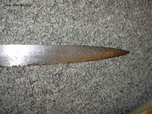

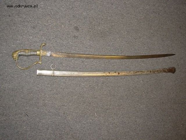

piotruspan Napisano 13 Marzec 2010 Autor Napisano 13 Marzec 2010 Witam właśnie nabyłem tą szablę i chciałbym się dowiedzieć jak ją bezpiecznie oczyścić ze rdzy chodzi mi głównie o ostrze.Z góry dziękuję;)p.s. czy do późniejszej konserwacji mogę używać japońskiego olejku do noży ze stali wysokowęglowej?Piotruś Pan

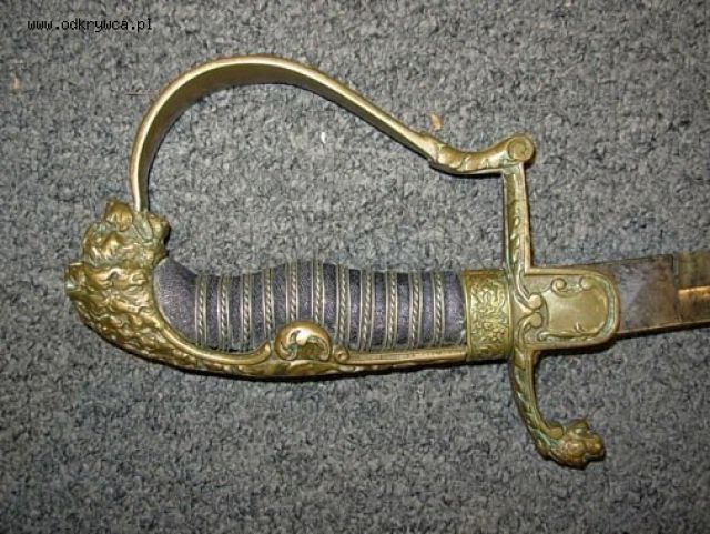

sławek1989 Napisano 14 Marzec 2010 Napisano 14 Marzec 2010 piotruspan przedewszystkim nie nalezy ingerowac za bardzo w szable poniewaz w tym stanie jest juz wystarczajaco ładna. nie poleruj na błysk , punktowo mozesz zastosowac wate stalowa . najpierw gruba , pozniej drodbna. oby łatwiej i szybciej mozna było usunac rdze mozesz zastosowac wd lub rope. tylko tam gdzie masz rdze, bo zastosowanie waty stalowej takze wiaze sie ze scieraniem metalu. ale poczekaj na kogos bardziej doswiadczonego w tych sprawach. mosieznych elementow nie ruszaj
Cyrograf15 Napisano 14 Marzec 2010 Napisano 14 Marzec 2010 Zamiast waty stalowej zastosuj włóknine. Lepiej wybiera rdze z wżerów. Tylko tam gdzie rdza tak jak Sławek pisał.Wojtek
