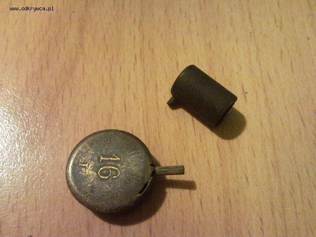

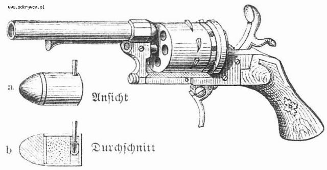

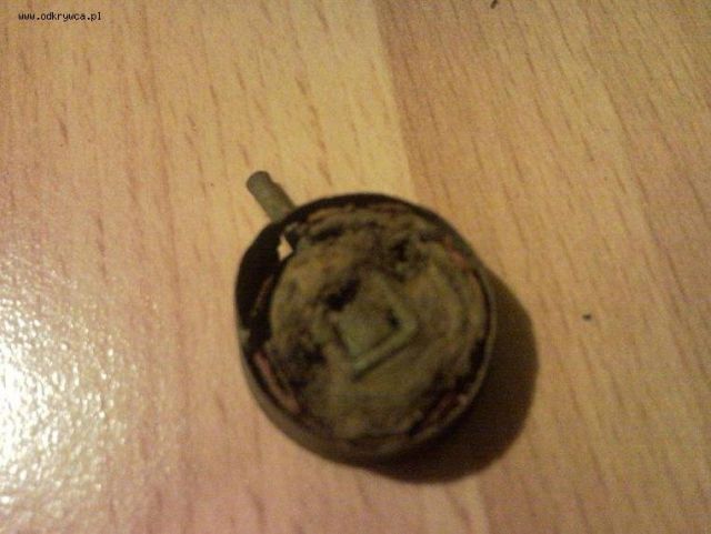

DamianLca Napisano 1 Marzec 2010 Autor Napisano 1 Marzec 2010 Rozmawiać zawsze można! Ale i tak zawsze sędzia na wokandzie ma racje...Powróce do pytań ;)1.Czy iskra powodująca zapłon prochu, występuje w lufie, czy bezpośrednio w łusce? Do czego służy element w owinięty otuliną widoczny na zdjęciu?2.Czy łuski rewolwerowe różnią się czymś od tych do dubeltówek? (oczywiście pomijam wielkość itp. chodzi o strukturę działania!) 3. Czy łuska na zdjęciu poniżej różni się czymś od schematu, który przedstawiliście powyżej?Pzdr. Damian
