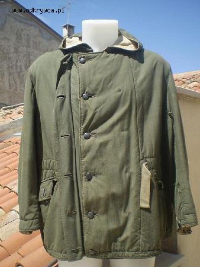

Hindus Napisano 24 Listopad 2009 Napisano 24 Listopad 2009 Aha, żeby jeszcze bardziej skomplikować zagadnienie, przypomnę, że wczesne komplety zimowe szyte były nie tylko z tkaniny w kolorze „myszowatym”, ale również szarozielonym, o czym najczęściej się zapomina…PozdroHindus
R51 Napisano 25 Listopad 2009 Napisano 25 Listopad 2009 Pierwsza wazna kwestia dotyczy okresu, w jakim chciałbys się poruszać. Najbardziej uniwersalny wydaje się najwcześniejszy, czyli jak to zostało okreslone myszowaty".Najczęściej spotykany jest naturalnie kamuflaż geometryczny. Na nim sugerowałbym się skupić. Kolejna sprawa dotyczny kwestii mieszania kamuflaży (czyli np spodnie w kamuflaż geometryczny, kurtka w myszowaty). Owszem, sa zdjęcia gdzie chłopaki paradują w takich kombinacjach, ale o wiele popularniejsze sa fotki z żołnierzami umundurowanymi jednolicie. Zdaję sobie sprawę, że każdy rekonstruktor chciałby wyglądać oryginalnie, ale pamiętajcie o jednym- rekonstruujecie wojsko a nie partyzantkę. Kiedy pląsacie sobie samopas nie wygląda to jeszcze tak źle, ale kiedy zbierze się więcej rekonstruktorów armii niemieckiej to w ogólnej masie zaczynają przypominać FNLA, nie zaś armię, która posiada regulaminy mundurowe. Wiem, że teraz ktoś napisze, że na Ostfroncie było ciężko i każdy nosił to, co zdobył i żebym się nie czepiał, po czym przysle kilka skanów zdjęć gości w dowolnych kombinacjach kamuflaży. To wolne forum i ma do tego prawo. Ja prosze tylko, żeby przemyśleć to co napisałem...
