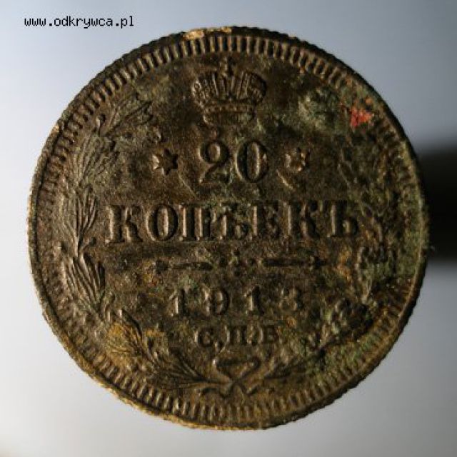

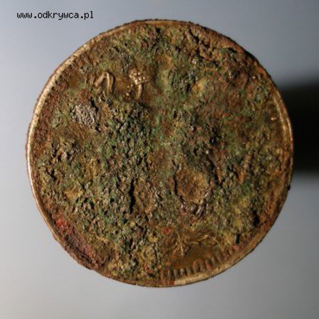

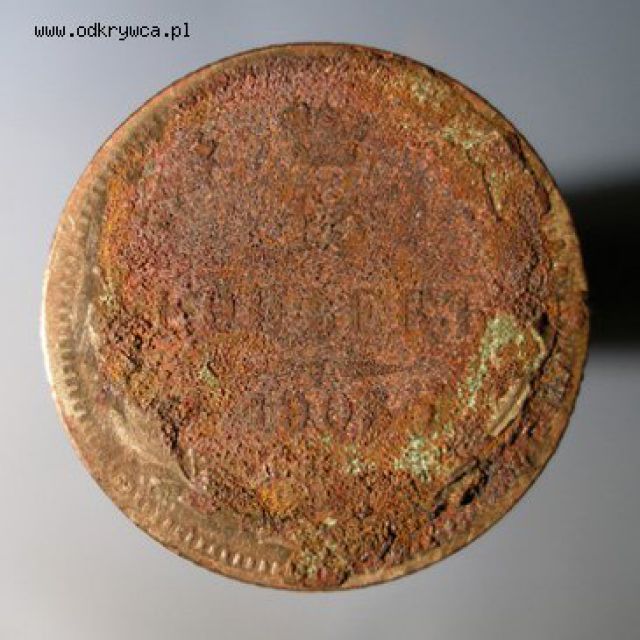

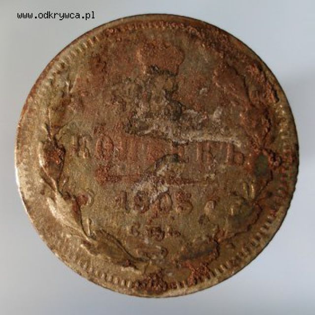

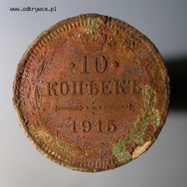

gaap Napisano 20 Listopad 2009 Autor Napisano 20 Listopad 2009 Witajcie,Wyszly mi ostatnio takie kopiejki. 10 i 15 byly ze soba sklejone (stronami obecnie pokrytymi miedzianym osadem). Udalo mi sie je zozdzielic lekka, szybko elektroliza.Niestaty po tym juz nie udaje mi sie ich doczyscic. Jak narazie probowalem slaby roztwor kwasku cytrynowego, ale efekt sredni. Myslicie ze uda sie je jeszcze jakos doczyscic, usunac miedziany z jednej strony i ciemny z drugiej strony osad?20 Kopiejek - Tu mamy dosc ladna czarna patyne. Moje pytanie brzmi czy warto probowac sie jej pozbyc. Miejscami patynka zaczyna odstawac bablowato wiec wyglad calej monetki traci walory. Dlatego tez mysle nad usunieciem jej calkowicie. Co radzicie? Warto? Jesli tak to jak najlepiej?Pozdr.

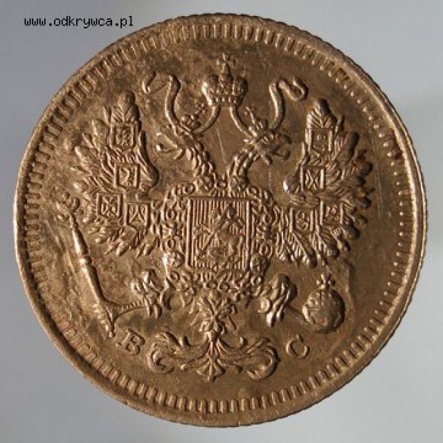

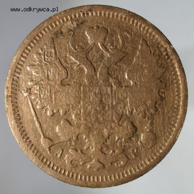

gaap Napisano 4 Grudzień 2009 Autor Napisano 4 Grudzień 2009 Oto i obiecane wyniki czyszczenie. Troche to trwalo ale efekt wydaje mi sie dosc zadowalajacy jak na taki stan moniakow. Nie zdecydowalem sie na czyszczenie 20-ki. Balem sie ze ja zepsuje.Na tej fotce widzimy 15-tke po okolo 10 autolizach z kretem (plaska lyzeczka na 1 litr wrzatku). Po okolo 8 procesach poprawy juz nie bylo. Co najwazniejsze podczas autolizy udalo mi sie usunac dosc gruba warstwe miedzianego nalotu.

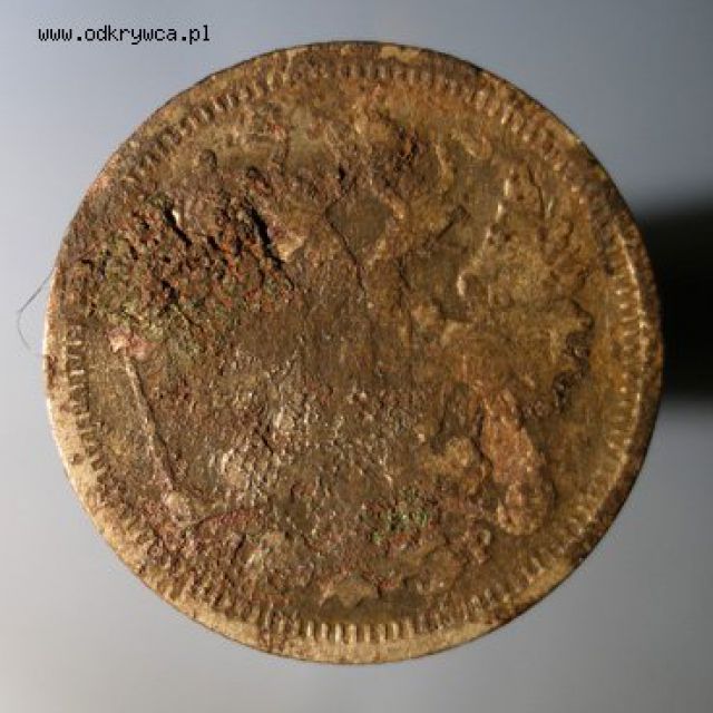

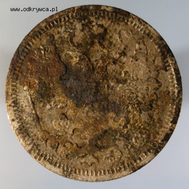

gaap Napisano 4 Grudzień 2009 Autor Napisano 4 Grudzień 2009 A oto rewers po powtarzanych procesach autolizy. Tutaj pojawily sie ciemny nalot, jakby spieczenie powierzchni.

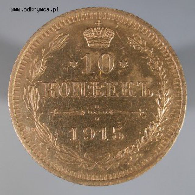

gaap Napisano 4 Grudzień 2009 Autor Napisano 4 Grudzień 2009 10-tka wygladala podobnie po nawet wiekszej ilosci autoliz. Nierobilem niestety fotek, ale wydaje mi sie ze zdjecia 15-tki daja pojecie do czego mozna dojsc powtarzaniem procesu autolizy. Po autolizach obie monety moczyly sie troszek w soku z cytryny, ale ten proces nie dal wlasciwie zadnych wynikow. W zwiazku z ciagle oplakanym stanem obu monet zdecydowalem sie na uzycie specjalistycznego plynu do czyszczenie srebra. Nazwy nie podaje, ale zainteresowanych zapraszam na priv.Popatrzcie...

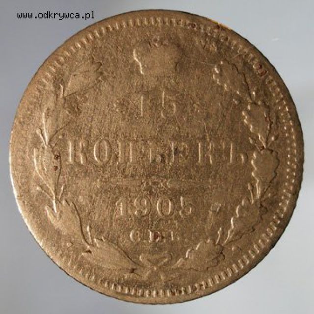

gaap Napisano 4 Grudzień 2009 Autor Napisano 4 Grudzień 2009 Tak oto wyglada 15-tka po okolo 15 procesach we wspomnianym srodku do czyszczenia srebra. Procesy byly dosc krotkie, okolo 20 minut maksymalnie.

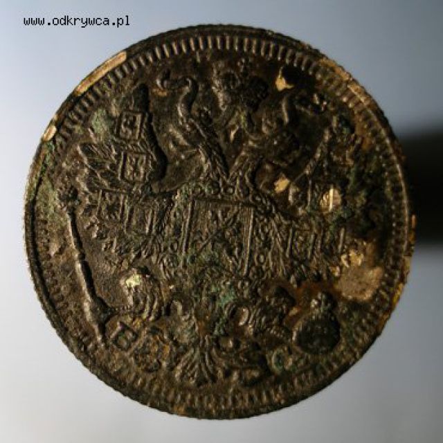

gaap Napisano 4 Grudzień 2009 Autor Napisano 4 Grudzień 2009 10-tka po okolo 15, 20-sto minutowych, procesach w srodku do czyszcznie srebra. Moim zdaniem calkiem znosny wynik patrzac na stan poczatkowy.
gaap Napisano 4 Grudzień 2009 Autor Napisano 4 Grudzień 2009 przy takim stanie poczatkowym na patyne juz nie liczylem zaczynajac zabawe. Byly to bardziej experymenty sposobow czyszczenia.
